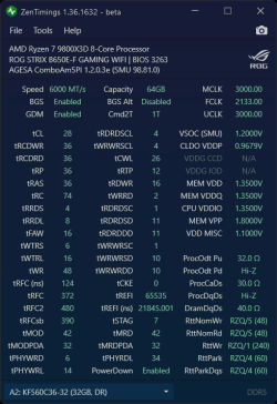

Nyt on 64gt kitti asennettu 6000 toimi perus expo säädöillä mutta käy lämpöisenä 72 astetta näytti hwinfo.
Asensin tuon emolevyn muisti tuulettimen ja testasin 6200 nopeuksia ja 570% asti meni hieman muokatuilla muistisäädöillä eli vielä pitää säätää.

Ei näytä että kovin helpolla saa 6200 taajuus vakaaksi tulee aina virhettä 400-600 kohdalla.
6000 on vakaa ja pistin tuon tuulettimen paikalle ja lämmöt n 40-45 asteen välissä eli kyllä se auttaa.
Pitää viikonloppuna kun on enemmän aikaa testata lisää.
Myös muistien trenaus kestää kauan verrattuna 32gt kittiin.
Ensimmäiset säädöt tehty mutta 6200 taajuus en saanut vakaaksi karhu antoi virheitä 1500% kohdalla.
Koitin myös latenssia laskea tCL 28 mutta ei auttanut.
Luultavasti pitää jännite säätöjä tehdä.
Voi jostain muusta johtua mutta ei tällä hetkeellä ole aika testata sen enempää.

Sain Cl28 kanssa luultavasti vakaaksi cl26 en saanut vaikka nostin ja laskin jännitettä aina tuli virheitä jossain vaiheessa.
Tällä mennään kunnes ehdin enemmän testata.

Luumi ja minä ollaan tehty tämä, muistien lämmöt mulla tippui makoisasti pelkillä Heatsinkeillä ja sen jälkeen laitoin Blokin päälle niin vielä siitä meni alemmaksi.
Jos on muistien jänö 1.45v ja lämmöt menee jo 50asteen hujakoilla, niin jotain on pielessä, ei ilma kierrä yhtään.
Mulla esim 1.45v xmp lämmöt max 36astetta, vakio jäähdytys ilman lisäropelleja, ylä radi puskee ilmaa muisteille päin.
Aika helposti pääsee 50 yli isolla ilmajäähyllä kotelossa, jossa perinteinen edetä taakse ilmavirtaus.
Itsellä D7 kotelo, jossa edessä 3x120 ja takana 1x140 Noctuan G2:sia, hyvä ilmavirtaus kaikille muille komponenteille, paitsi muisteille. Matalaprofiiliset muistit jäävät emon virtaliittimen ja USB-liittimien taakse, jolloin etutuulettimet eivät juurikaan niitä jäähdytä. Ja kun D15 etutuuletin on vielä muistien päällä, se onkin sitten melkoinen lämpötasku.
Sitten näiden läpivirtaus näytönohjaimien mukanaan tuoma seikka, että takimmainen puhallin puskee kuumaa ilmaa muisteille. Ainoa ilmavirtaus ja sekin on kuumaa.
Sitten testit. Puolen tunnin Aida ajon jälkeen (kaikki paitsi levyt valittuna) muistien lämmöt ovat 58. Etu ja takatuulettimet 80%, eli ilma liikkuu kivasti.
Estämällä näytönohjaimen ilmavirtauksen muisteille lämmöt tippui pari astetta melko nopeasti.
Tein sitten tällaisen tuuletinmodin, kun nurkissa sattui lojumaan ylimääräiseksi jäänyt A9:
Tuuletin nippusiteellä railiin kiinni, jolloin se on liikuteltavissaOhjaus AIO pumpun liittimestä, joka oli niin passelisti paikallaan, ettei Chromaxin tynkäliitintä tarvinnut jatkaaEtuosa lepää emon reunan päällä, tilaa oli juuri tarpeeksi 25mm paksulle tuulettimelle
Puolen tunnin Aida ajolla lämmöt nousivat enimmillään 49 asteeseen, A9 kierrokset olivat 600 tietämissä. Ohjaus onnistui Fan Controlilla ja ainakin V228 tunnisti muistit.
Ihan kiva pieni sunnuntai projekti ja tulostakin tuli.
Itsellä Alan Wake 2:ssa näyttäisi lämmöt menevän (muistien sensorin mukaan) 45C pintaan, kun on kiristetyt muistit ja muisteille 120mm tuulari.
1.48V asetetulla, HWinfon mukaan 1.5V kanssa oli 40 astetta ja rapiat 3h aidaa, puhallin parilla nippusiteellä varsin huomaamattomasti, pöhöttämässä muisteille n. 800rpm
Joo, ei ihan noin alas mene noilla muisteilla ja jännite kuitenkin vain 1.4, tosin 7000MT/s ja enimmäisvirrankulutus on siellä 5W tuntumassa. Toimivat sinällään ongelmitta, vaikka Karhussa taisi jo 60 mennä rikki. Mutta eipä tuosta tuulettimesta haittaakaan ole. Ilman GPU:ta Aidan stressitesti meneekin sitten jo 40 tuntumassa.
