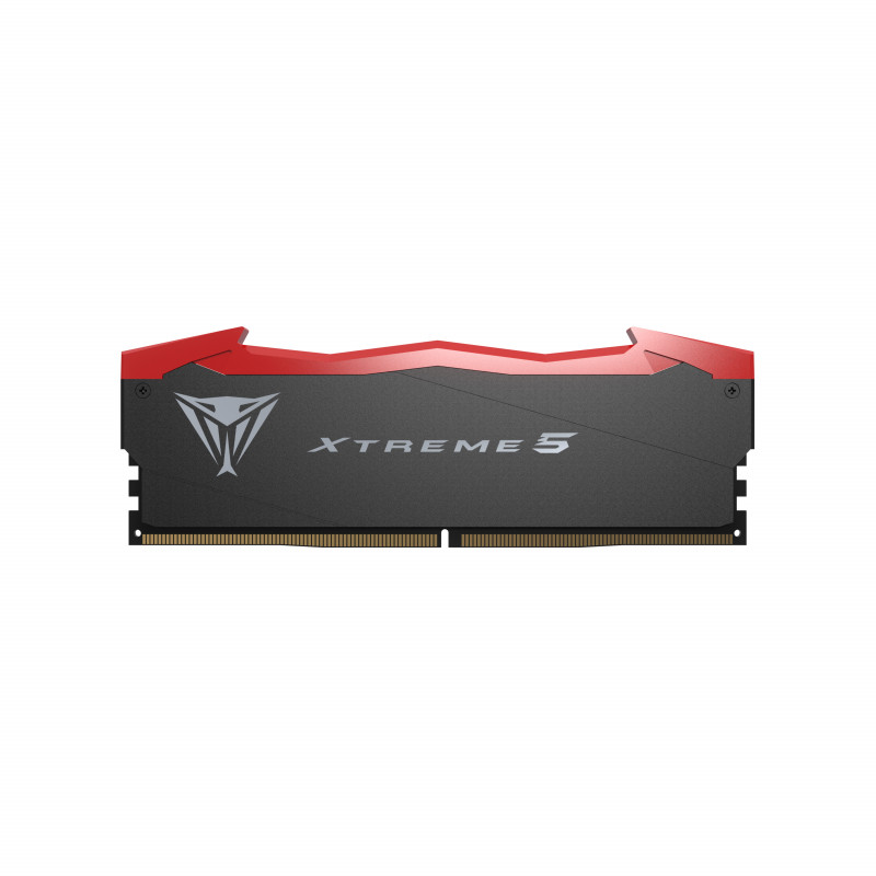

@rushi tai joku muu voi niistä opastaa paremmin, ilmeisesti Patriot Xtreem 5 ok kastia?
Itse ostin nämä viimevuoden marraskuun lopulla tarjouksesta 189,99€
Tosin 64Gt ja ne kestivät ainakin kevyttä kellotusta ihan OK ilman että jännitettä täytyi nostaa:
