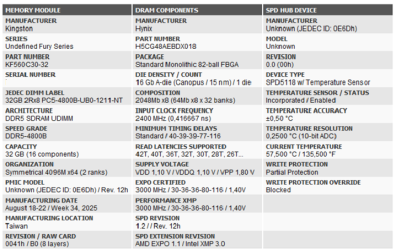

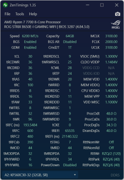

Onkohan oikeasti niin, että noita Kingstoneita on nyt sekä Dual että Singlerankkina liikkeellä? Ainakin niin tuo Zentimings antaisi ymmärtää
Posti kiikutti juuri omat non RGB kammat kätösiin. Ulkoisesti kun tiirailee, niin näyttää ainakin olevan muistipiirit molemmin puolin, että hyvin todennäköisesti nämä ainakin ovat dual-rank:ia. Myöhemmin sitten pääsee virittelemään. Katsoitko @Rusna omista kammoista -jos Taiphoonkin näyttää että olisivat SR:aa (tosin silloin niiden pitäisi kellottua vielä paremmin)
Kiinnitin muuten ihan samaan huomiota. ZenTimings väittää mulle SR.
ZenTimingsin ilmoittamaan tietoon ei kannata luottaa, eri versio on omille 16GB kammoillekin arponut sekä SR että DR.
Taiphoon lienee varmempi softa tarkistaa speksejä https://www.softpedia.com/get/Tweak/Memory-Tweak/Thaiphoon-Burner.shtml

Noniin, nyt on veren luovutuksessa käyty ja takas koneen ääreen. Tuossa yritin päivällä duunin ohessa lueskella noitten muistien maailmasta, mutta en vielä ihan kaikkee selville saanut KÄKÄKÄKÄKÄÄÄ. Karhu kulkee vaivalloisemmin kuin Sipoon korvessa. Eilen nostin sitä VDD:tä 1.435v:n mut se minusta huononsi tulosta, joten kokeilin laskea 1.3v ja se ei ainakaan ollut huonompi. Ajattelin ottaa tähän kuvankaappauksia sen mitä keksin. HwInfo:n mukaan kun Karhua ajaa, niin virtuaalimuisti on aikas tapissaan, eli noin 96%, tämä taitaa olla normaali koska ram on varattuna suurimmalti osin? Mitähän tässä kannattaisi seuraavaksi tehdä?

asenna vaikka zentimings :kahvi: huonot tulokset on ihan muusta ku tavanomaisista VDD lukemista johtuvaa, ei kannata imo lähteä keksimään pyörää uudelleen - jännitettä tarvitaan
Ok, no kokeilen nostaa uudelleen VDD:tä. Zen timings ei asennu. Tai kyllä se niin kuin purkamisen jälkeen alkaa sentaan, mut mitään ei sen jälkeen tapahdu. Tässä on sen verta outoa, ettei Asus HAL Centralkaan asennu ja poistin koko Armory Createn koneelta
Ei tuossa kyllä näyttäisi mikään olevan ns. pielessä. Mä alan vähän epäilemään, että joko se muistikitti ei kulje sitä mitä luvataan, tai sitten emolevy tai huonoimmalla säkällä prossu ottaa vastaan.
Sanoit @speedjani että kone ei buutannut, kun laitoit manuaalisesti FCLK 2000MHz - mitä se laittaa siihen Auto:lla, kun kone käynnistyy?
Windows Defender ei nykyään pidä kernel tason accesseista vaan blokkaa ne herkemmin, pitää käydä käsin sallimassa. Jouduin itsekin tuossa ZenTimingsin .sys filun sallimaan, kun defender päivittyi.
ZenTimingsin webbisivulla lukee näin eli voipi olla, että WinRing0 tason ajureille on lisätty jotain uusia tarkistuksia ja koittavat nuo ongelmat korjata ZenTimingsin puolella, kun ehtivät:
Due to a recent change in Windows Defender, the WinRing0 driver is now being flagged, because the driver contains known security vulnerabilities.
We're actively working on a safer replacement.
Stay tuned - we'll be back! 🚀

VDD 1.3V kuulostaa matalalta 8000 mhz nopeuksille, ja korkea muistin käyttö on muistitesterille ihan hyvä ominaisuus ;)
Jos muistit on epävakaat, on käytännössä pari vaihtoehtoa: löysää muistien ajotuksia/nopeutta tai säädä (yleensä nosta) jännitteitä. Jos haluut sen 8000 mHz pitää, nostaisin itse VDD takas sinne 1.4V paikkelle tai yli ja löysäisin primääriajotuksia pari pykälää jossei suoraan autolle.
Tuolla on aika hyvin yleisesti pohdintaa muistien kellottamisesta, vakauden testaamisesta yms. am5 ddr5 tuning cheat sheet. Myös buildzoidin materiaali on monelta osin mielenkiintoista ja hyödyllistä. Toki näissä linkeissä, kuten kaikessa muussakin muistien kellottamiseen (tai oikeestaan aika moneenkin muuhunkin asiaan :D) liittyviä juttuja kannattaa tarkastella vähän kriittisesti eikä suoraan apinoida omiin asetuksiin.
Mä laitoin nyt kaikki jännitteet automaatille. Karhua ei mee ku 50%. Taitaa tosijaan olla paskana nuo kammat. Muutenkin se on omistuista et niissä on EXPO I ja EXPO II porofiilit ja ne on ihan samanlaiset. Ainakin edellisessä koneessa XMP profiilit poikkes toisistaa perus aika jaksojen osalta. Sit niissä oiken lukee, että ON TESTATTU 8000MHZ:lla. Kohta voitte nähtä taivaalla lentävän 2kpl muistikampoja vaikka sää onkin pilvessä
Tai sitten prosessori / emo / muistijännite ei riitä. Itse en halunut ostaa eri emoa + prosessoria tai kokeilla päälle 1.40V jännitteellä. Tosin se (suurin) ero että omille muisteilleni ei edes luvattu 8000MHz nopeutta. Joten täysin ymmärrettävää ärsyyntymistä (itse onnistuin nostamaan asetuksia kellottamalla, sinä joudut "laskemaan asetuksia" kellottamalla, mikä ei varmaan tunnu mukavalta).
Onhan tuo todella harhaanjohtavaa jos muisteja mainostetaan jopa 9000+MHz nopeuksilla ja sitten ollaan "kädet ylös" ei se välttämättä toimi, jos toimii takuu menee silti ja kyseessä on ylikellotus...
