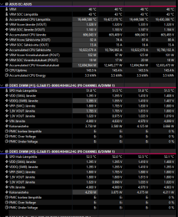

Auto asetuksilla tuon 8000Mhz:n EXPO II profiililla BIOS syöttää VDD:tä 1.4v ja VDDQ:ta 1.4v ihan 5mV:n sisään, eli kyllä se aikalailla taitaa olla se haluttu
Sellainen huomio tuli tuossa, et edellisissä testeissä, virtuaalimuistin kuormitus meni yli 95% senä fyysisen muistin kuormitus yli 95%. Yleensä siinä kohtaa KARHU meni katolleen. Nyt, kun on mennyt 23min NALLE, niin edelleen fyysisen muistin kuormitus on 93,5% ja virtuaalinen 94%, eli tuo on jotenkin liitännässä tähän epävakauteen EHKÄ. Ja sen aiheuttajan olis kiva löytää,

@rushi osaatko sanoa paraneeko DDR5 muisteilla menohalut yleensä yhtään jos jännitettä lähdetään korottelemaan tuosta 1.4V ylemmäs? Vai lieneekö nuo DDR5 muistit jotakuinkin sellaisia että kun se optimaalinen jännite on saavutettu niin kovemmilla jännitteillä ei enää oo oikeastaan hyötyjä odotettavissa?
Edit. Omat siis Hynixin piireillä ja mitä oon tuossa 1.4V - 1.45V välissä välillä testaillu niin en kyllä oikein eroa löytäny. Toki kai se voi myös olla että prosessorin muistinohjain haraa vastaan?
Sulla on tossa nyt semmoset lukemat taulussa, eli kaistaa on tasan niin paljon kuin ton prossun IF sallii tuolla nopeudella, ja latenssi on suorastaan todella erinomainen 6200MT/s:lle.
Ei kannata tehdä enää mitään muuta, kuin keskittyä siihen että muistit on täysin vakaat kaikissa tilanteissa, ja korkeintaan jos saa jotain jännitteitä/lämpenemistä vielä hieman alas. Suorituskyky ei tuosta enää parane.
Parikymmentä minuuttia tuossa pyörittelin pelejä ja muistilämmöt olivat jossakin 42-45 astetta, eli ihan ok. Tarkoitin että cl28->cl30 otti hieman pakkia, mutta tRC ja tRFC säädöillä saatiin se takaisin. Mutta nyt noiden kampojen osalta ei enää haeta suorituskykyä lisää, vaan tarkkaillaan vakautta. Kiitokset paljon avustajille:thumbsup:
Millaiset sulla on nyt arvot, eli ZenTiming:sia pöytään :lol:?
Taneli on tainnut ajaa 1.46v jännitteellä ja sillä saanut kuvan asetukset toimimaan. Ja vastaavasti kertoo tuossa nuo 1.35v asetukset
Itse ostin nämä viimevuoden marraskuun lopulla tarjouksesta 189,99€
Tosin 64Gt ja ne kestivät ainakin kevyttä kellotusta ihan OK ilman että jännitettä täytyi nostaa:
Kingston FURY Beast DDR5 6000 CL:36-38-38 1.35V 64Gb (CL:28-36-36-36-36-74 1.35V)
Hynixin piireillä (A- ja M-die) paranee, kunhan pystyy jäähdyttämään. Mulla on nyt 1,52V, joskus kun ajoin 7800X3D:n kanssa 8000 CL34 niin taisi olla lähemmä 1,7V:ia.
Vaikuttaa pääasiassa maksiminopeuteen sekä primääreihin. Kovin isoa eroa ei kuitenkaan tee.
Jotkut Samsung/Micron piirit ei välttämättä edes kestä yli 1,35V ja jotkut noista oli myös sellasia, että meni epävakaaksi jos nosti jännitteen liian isoksi.
@Jamboa Aida muistitesti taitaa antaa sellasta 72ns.
@rushi joo o. Tuuletin mulla kyllä näillä jo onkin kun en oikein oo tykänny että lämmöt kipuaa kovin korkeelle.
GDM kun laittaa päälle, niin kyllähän tuolta pitäisi saada vielä kiristettyä. X3d latenssit ovat toki aina isommat, joten en tiedä pääseekö sen kanssa alle 70ns oikein millään
