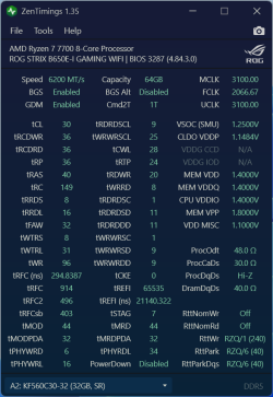

Jos alkuun lataisit sen ZenTimingsin, niin voidaan auttaa.
Ok, no kokeilen nostaa uudelleen VDD:tä. Zen timings ei asennu. Tai kyllä se niin kuin purkamisen jälkeen alkaa sentaan, mut mitään ei sen jälkeen tapahdu. Tässä on sen verta outoa, ettei Asus HAL Centralkaan asennu ja poistin koko Armory Createn koneelta
annappa winukan virussuojalle lupa aukoa sovellusta, ni jo toimii zentimings
Omat KF560C30BBEK2-64 kärkkäismuistit laitettu pikaisesti säätöihin. Tässä siitä ajoitukset (Ikävästi Defender vastustaa zentimingsia, niin se jää nyt ottamatta)
Voi olla etteivät nuo nyt ole mitkään optimaaliset, erittäin tiukat tms. mutta tuntuisivat toimivan ainakin pikaisilla testailuilla. Ajoin alla olevan testaukset Shadow of the tomb raiderilla siten, että koneessa muut asetukset olivat vakioita (CPU 5200mhz ja näytönohjain ilman kellotuksia)

Säädin tCL30:iin ja kiristin trfc:n380:een sekä tRC 76:een -> suorituskyky ei oikeastaan muuttunut. Muistitesti on nyt jonkinaikaa jo pyörinyt virheettä, mutta pitää vielä jatkaa testejä
Jännitettä en viitsi lisätä, kun haussa on 24/7 asetukset ja nuo lämmöt ei niin kovin pienet nytkään muistitestissä ole ~55c ja tuuletinta en halua niille viritellä.

Millaiset sulla on nyt arvot, eli ZenTiming:sia pöytään :lol:?
Taneli on tainnut ajaa 1.46v jännitteellä ja sillä saanut kuvan asetukset toimimaan. Ja vastaavasti kertoo tuossa nuo 1.35v asetukset

Hynixin piireillä (A- ja M-die) paranee, kunhan pystyy jäähdyttämään. Mulla on nyt 1,52V, joskus kun ajoin 7800X3D:n kanssa 8000 CL34 niin taisi olla lähemmä 1,7V:ia.
Vaikuttaa pääasiassa maksiminopeuteen sekä primääreihin. Kovin isoa eroa ei kuitenkaan tee.
Jotkut Samsung/Micron piirit ei välttämättä edes kestä yli 1,35V ja jotkut noista oli myös sellasia, että meni epävakaaksi jos nosti jännitteen liian isoksi.
@Jamboa Aida muistitesti taitaa antaa sellasta 72ns.
@rushi joo o. Tuuletin mulla kyllä näillä jo onkin kun en oikein oo tykänny että lämmöt kipuaa kovin korkeelle.
GDM kun laittaa päälle, niin kyllähän tuolta pitäisi saada vielä kiristettyä. X3d latenssit ovat toki aina isommat, joten en tiedä pääseekö sen kanssa alle 70ns oikein millään
