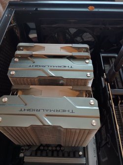

Kokeilin myös vaihtaa CPU tornijäähystä keskimmäisen tuulettimen alaspäin "imun" toivossa ja nostin hieman etutuuletinta muistieille tehdäkseni tilaa. Muistien lämpöjen osalta tulos oli vielä huonompi, sillä muistilämmöt nousi 57.0c/56.8c lukemiin. Tätä siis ei kannata tehdä
Eli CPU keskituuletin takaisin keskelle jäähyä tutkimaan mitä tuo päällimäisen kotelotuulettimen nopeus vaikuttaa, sillä se on käytännössä ainoa, joka muisteille suoraan puhaltaa. Tuon kotelotuulettimen nopeus oli alunperin 750rpm. Kokeilin nopeudet 1500rpm ja 1050rpm myös. Lämmöt olivat siten
750rpm muistilämmöt 54,8c/56,2c
1500rpm - 49,8c/48,2c
1050rpm - 54,5c/52,0c.
1050rpm - 52,5c/51c (+näytönohjaimen tuulettimet on manuaalisesti 1200rpm)
Tuo alin case vastaa lähinnä omaa käyttöä, kun näytönohjain on kuitenkin aina käytössä kun koneella jotain raskasta teen.
Oma käyttötapaus on kanssa hieman varmaan poikkeuksellinen, kun on näytönohjain 2 tuulettimella, joista toinen puhaltaa kortin läpi muisteille (onko se pelitilanteessa hyvä, se jää nähtäväksi) ja vieläpä MATX kotelo, jossa päälimmäinen etutuuletin on hyvin lähellä muistikampoja
