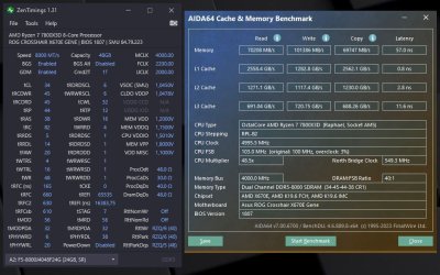

Tiputin tRAS suoraan 40 -> 30 ja se oli liikaa. Koneella pääsi BIOSiin, mutta ei kerennyt millään muuttamaan sitä takas. Pidin sit taukoo vähän ja yritin uudestaan niin yllättäen käynnistyikin EI-UEFI, eli vanhanaikainen BIOS. Sepä pysyikin ongelmitta pystyssä ja sai 30 takas -> 40.
Lukunopeus jostain syystä ottanut vähän takapakkia (97->95), voiko johtua virheen korjauxesta vai onko näissä ees semmosta. Reilu 4 tuntia meni P95 Large FFTs näillä. Alkaa kaiketi olla jo lähellä maximia asetuxet @ 8000. Nuo SCLlät vielä tiputtaa koittaa ja sitten se rRFCsb, silläkin joku merkitys kuulemma ainakin uusimmalla AGESAlla. Mulla ei taia olla sitä.
Tässä toka:
Tässä toka:

Laitetaan tänne nyt omatkin oikeastaan ensimmäiset dd5 viritykset.Ei mitään extreemiä vaan hiljjainen,vakaa ja tehokas pelikone ilmajäähdytyksellä.
Itse y-cruncherin korvannut aidalla sen jälkeen kun 6h y-cruncher vakaa kone kippaa aidassa 1h5min kohdalla.
Sit kysymys kokeneemmille,miten kauan ja millä asetuksilla ajatte prime95?Sillä vakaus itsellä testaamatta,kaikki muu on kokeiltu ja läpäisty.
Kuva on ilmeisesti pakkautunut ja hieman epäselvä, joten en ajoituksista nyt ihan saanut selvää.
Mutta mitä tulee vakauteen, niin se on vähän tuurista kiinni mikä ohjelma löytää vakausongelman nopeiten ja millä moodilla. Y-cruncherin VT3 toimii itsellä lähinnä prosessorin muistiohjaimen testinä ja siihen se on itsellä pelannut ihan hyvin.
Prime95 kun oletuksena tekee vähän kaikkea, niin olisiko se se perinteinen 24h jos saat ajatettua, niin voi vakaan leimaa lyödä päälle? Siinä kerkeää erilaisia kombinaatioita tulla aika reippaasti ja lämmöt nousta.
Kiitos,ehdinkin jo 4h ajella primeä.Siis 20h jäi vajaaks.
Joo yritin suurentaa tuota screen shottia muttei siitä siltikään selvää saa.
Tässä kuvista uus yritys.
