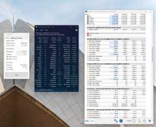

Uudet muistit ja sen mukana uudet ajoitukset. Nyt mennään alkuun näillä ja sitten kiristellään, jos näyttää vakaalta.
Muisteina siis: Acer Predator Pallas II 6000 @ CL28 1.4 V EXPO - Hynix M-die
Ihan pätevän oloiset muistit sinänsä. Ei valittamista. Laadukkaan oloinen jäähdytin päällä. Parempi selkeästi kuin G.Skill Flare X:ssä.

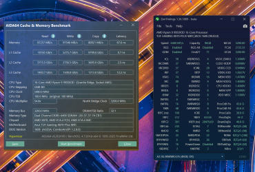

No nyt on vakaa. Vähän vaati säätämistä, että sain vakautettua. VSOC 1.3 on tapissa ja sen tuo 6400 MHz näköjään tällä prossulla vaatii. Myös muistien VDD-jännitettä vähän nostettu ja VDDIO ja VDDQ jännitteitä puolestaan laskettu.
Ihan ok tulos omasta mielestäni. Tämän enempää ei paljon ole kiristely varaa todennäköisesti. Jotain pientä säätöä ehkä, mutta suurimmaksi osaksi nyt aletaan olemaan rajoilla.
Kuinka paljon sulla on tauhkaa tuolla taustalla pyörimässä? Vai kuristaako tuo 6400MT/s todella NOIN rankasti suorituskykyä? :oops:
Onko tPHYRDL yhtäsuuret molemmilla kammoilla?
Reactions: VVS
Paljon tauhkaa on. Se kyllä vaikuttaa varmasti latensseihin jne. :hmm:
tPHYRDL on sama molemmissa kammoissa.
Kokeile jos saat mahdollisimman paljon sammutettua taustalla olevia softia yms.
Tosta vertailukohtaa 2:1 48GB SR M-diellä ja ilman 3D-cachea:
Reactions: VVS

Itsellä latenssi ~60ns (biosissa legacy setting Aida-ajoja varten) kiristetyt 6000 CL28, 9800X3D.
Kiristelin vähän tWTRL, tRTP, tRDWR ja tWRRD. Kivoja tuloksia. Tuo 9950X:n L3 nopeus/latenssi on kyllä helkkarin hyvä X3D-prossuihin verrattuna. Vai voikohan johtua siitä, että SMT on pois käytöstä :hmm:
EDIT: Kuva päivitetty, kun jätin nallukan pyörimään illaksi
