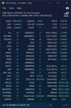

No nyt on emolevy vaihdettu. Uudella emolla (ROG Strix X870E-E) ja Asuksen "NitroPath" tekniikalla näyttää menevän vanhalla prosessorilla nyt 6400 MHz 1:1 @ 1.27 VSOC. On tuolla emolevyllä siis jotain väliä näköjään. :hmm:
Muisteina siis: Acer Predator Pallas II 6000 @ CL28 1.4 V EXPO - Hynix M-die
Safe Modessa ajettu Aida tulos ja ajoitukset ja voltit kuvina alla.
EDIT: RAM-jäähdytys nyt mallia IceMyst 360 + 2 x IMF70 lisätuuletin. Pari IMF70 lisätuuletinta tulossa viellä. Ei niillä kuitenkaan käytännössä muuta merkitystä ole kuin miltä tuo näyttää. :giggle:

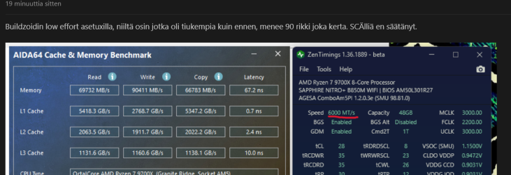

Buildzoidin low effort asetuxilla, niiltä osin jotka oli tiukempia kuin ennen, menee 90 rikki joka kerta. SCÄlliä en säätänyt.
