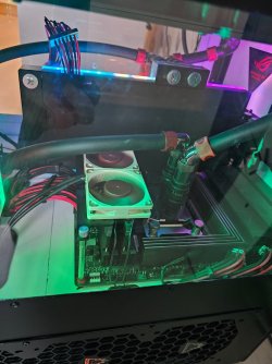

Pitkälti buldoizin videosta nämä säädöt mutta kokolailla unohtunut kaikki mitä pitää säätää tässä parin vuoden sisään.
Tuossa omat 96GB muistien asetukset, jos sattuu samat piirit olemaan. tRFC tuosta nyt ainakin pistää ensimmäisenä selvästi silmään. Voltteja vähän vielä laskin eli 1.38V on nyt muisteille tuohon verrattuna:
Vaikuttais ihan ok tuo lähtötilanne reilu 12h karhua ilman virheitä ja sopivasti tuli muisteille tuuletin rauta joten sai 10c muistien lämpöjä alas.
