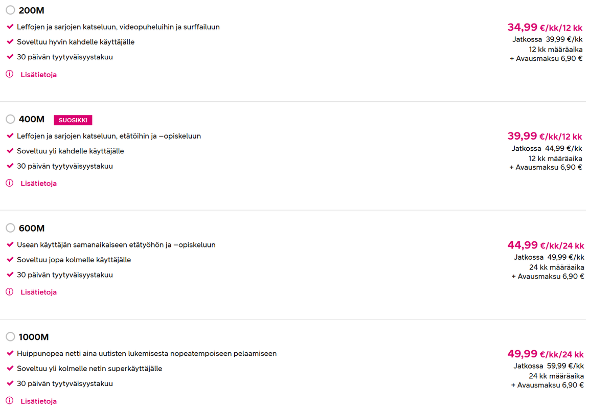

Hinnan perusteella ei taloyhtiö juttuja?
Täälläpäin 44,99€ ja 24kk sopimus tuolle. Hitaammissa 12kk.
Sama 44,99€/kk hinta täälläkin.
OKT kyseessä, Oulussa.
Tämä tuli tilattua puhelimitse, kun myyjä soitti, että en tiedä onko kyseessä jotenki erityinen tarjous.
EDIT: Kappas, nettisivujen tarjonnassa on tännekin 24kk sopimuksella 600Mbps ja hintaa tosiaan tuo 44,99e. Eli puhelimitse saa varmaan tuon paremman tarjouksen.
Minulla ei ole käytössä muita DNA:n palveluita, eli hinta ei ole siitäkään kiinni.
