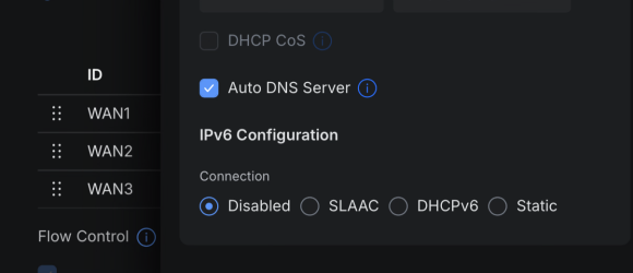

Käytän Ubiquitin reititintä ja heidän ohjeissaan mainitaan, että WAN pitäisi olla ensin IPv6 ennen kuin LANissa ottaa IPv6:n käyttöön.
Itsellä on Elisan netti, joka ei (ainakaan vielä) tue IPv6:ta, joten en ilmeisesti pysty käyttää IPv6:ta lainkaan.

Yo. alkuperäisen viestini lopussa (korostettu teksti) epäilin, että en voisi ottaa IPv6:ta käyttöön kotiverkossani.
Videolta löytyy kuitenkin ohjeet kuinka Unifi-reitittimellä voisi ottaa IPv6:n käyttöön lähiverkossa vaikka operaattorilta ei saa julkista IPv6:ta.

Ei tarvitse olla sisäverkossa omalla reitittimellä IPv6 aktivoituna jos käyttää Thread-verkkoa. Se IPv6 on käytössä siinä Thread-verkossa, ei omassa LAN:ssa. Home Assistantin omien asetusten osalta IPv6 pitää olla käytössä, jotta paikallinen IPv6 linkkiverkko toimii.
Ja Unifista sen verran, että siellä myös IPv6 pyörii vaikka sitä ei sinne WAN suuntaan ole aktivoitu. Sillä ei tosin tähän ole merkitystä. (En katsonut videota vielä)
Nämä molemmat siis perustuu puhtaasti omaan kokemukseen, Unifin laitteiden kanssa.

Ehdin nyt tsekata tuon videon.
Yhtään dissaamatta videota ja voi olla, että omassa verkossani on jotain toisin mutta olen sen perusteella eri mieltä siitä, että reitittimessä pitäisi olla IPv6 aktioivoituna. Miksi, no siksi että HA itsessään luo tuon sisäinen linkkiverkon eli ULA IPv6 verkon ja jakaa osoitteet tuolla mesh Thread verkossa. Se ei siis tarvitse sitä mihinkään LAN-verkossa, vain tuossa Thread-verkossa.
HA:n ja Border routereiden liikenne kulkee IPv4 kautta (omassa tapauksessani SMLIGHT ja AppleTV).
Kuten yllä laitoin, minulla ei ole missään reitittimen puolella IPv6 aktivoituna.
IPv6 on aktivoituna tuolla SMLIGHT MR2 asetuksissa sekä HA:n asetuksista. Alla kuva yhdestä sensorista, joka saa siis tuon ULA IPv6 osoitteen ja jonka tarjoaa HA itse = Thread toimii.
