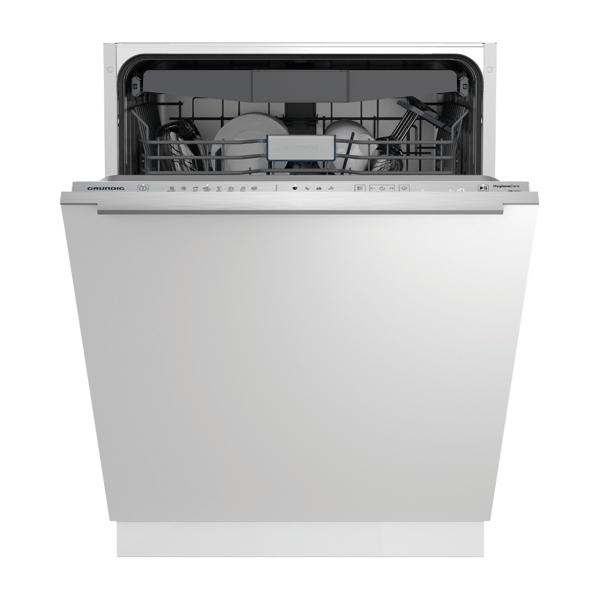

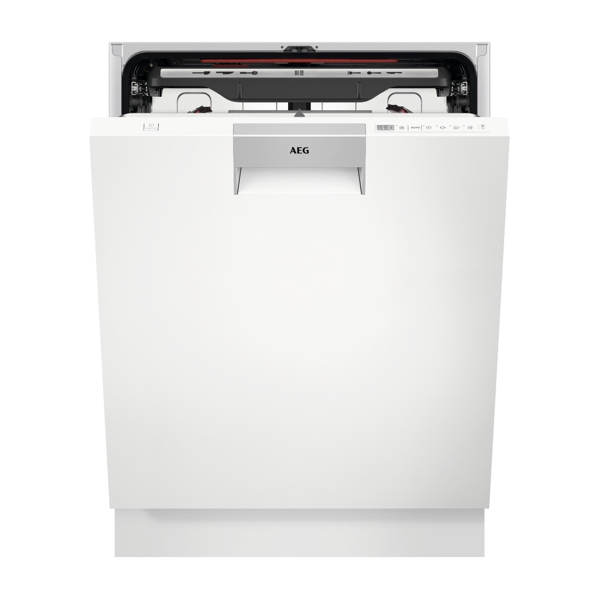

Oiskohan nämä Grundig ja AEG pitkässä juoksussa paljon heikompia Bosch/Siemens verrattuna? Molemmat olisivat aika tilavia ja Grundigissa olisi hyvin muunneltavat korit ja 5v takuu. Electrolux ja AEG ovat ilmeisesti nykyisin samoja laitteita, kun taas Grundig taitaa nykyään olla Bekon omistama?
Grundigista en osaa sanoa, mutta täältä löytyy epämääräisen ikäinen AEG joka oli paikalla kun muutettiin asuntoon. Kolme vuotta sitten kone lakkasi pesemästä, käytin kodinkonekorjaajaa paikalla eikä kaiffarikaan osannut sanoa iästä kuin että "ainakin 10, ehkä jopa 15". Tuli kuitenkin pikkukorjauksella kuntoon (joku tunnistimen johto nirhautunut ajan mittaan) ja kone hyrskyttää edelleen. Eikä pesutuloksessakaan ole ollut narinan aihetta.
Käytiin katsomassa Grundigia ja AEG:ta ja niiden yläkorit ei oikein miellyttäneet Bosch/Siemens/Asko verrattuna, joten ne on sitten pois laskuista.
