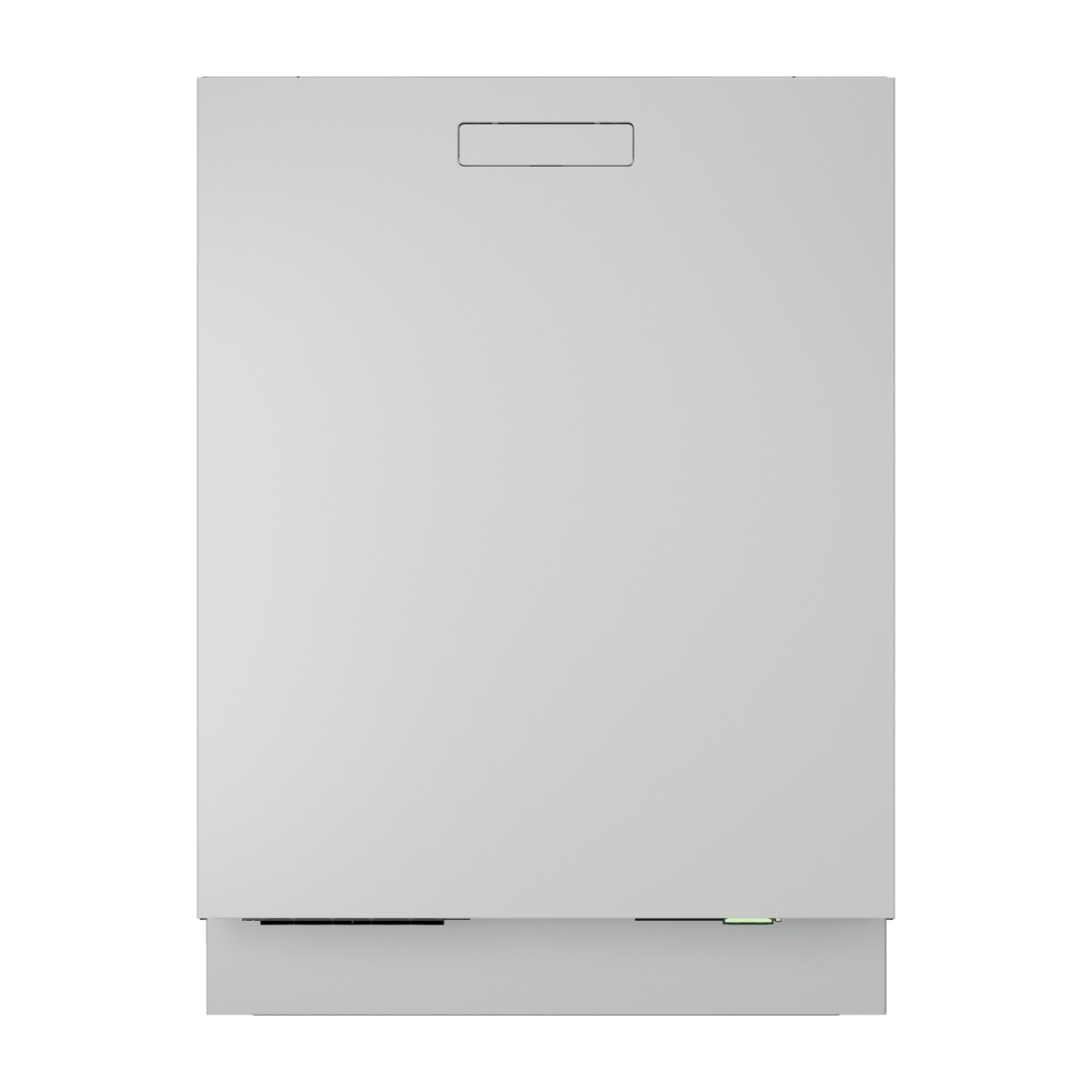

Ostaisin hulluilta päiviltä Askon 599e hintaan. En paljoa muita katselisi
Kiitos - katsoin tuota aiemmin, mutten löytänyt vielä perustetta aavistuksen korkeammalle hinnalle. Todnäk. päädyn tuohon 700-sarjaiseen Electroluxiin tai AEG:n 6000-sarjaiseen (joka vaikuttaa olevan käytännössä identtinen tuon Electroluxin kanssa).
Edit. toisin kuin Powerin sivuilla annetaan ymmärtää niin Askon sivuilla tuossa on kolmas taso (tosin keskellä) aterimia varten. Suomalaisilta sivuilta ei löytynyt tätä mallia niin pitää lueskellä ruotsin sivuilta. Todnäk. tämäkin kone voi hajota yhtä nopeasti kuin muutkin, mutta ehkä vakuutusarvo säilyy aavistuksen yllämainittuja paremmin.
Edit. manuaalin perusteella lyhin pesuaika on 59 min, joten sen perusteella jää hyllyyn, kun useimmiten juuri ~30 min ohjelma on välttämätön lapsiperheessä juoksevien menojen takia.

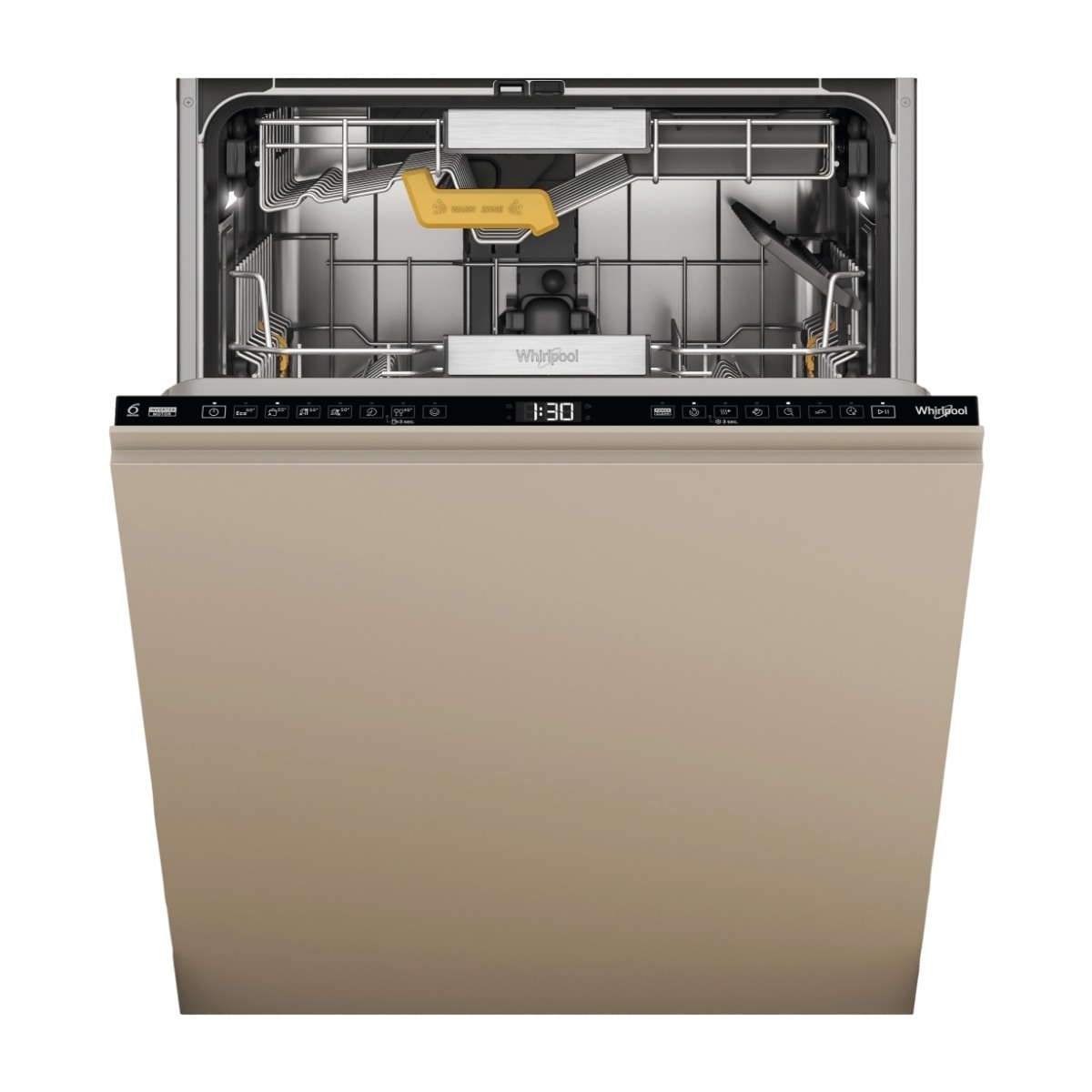

Tuli hankittua Whirlpool W8I HF58 integroitava astianpesukone Powerin tarjouksesta. Ihan lupaavan oloinen kone, lähinnä kaikkein nopeinta noin 50min pesua olen toistaiseksi käyttänyt.
Kuten aina, asetin ekana koneeseen veden pehmeyden alimpaan ja huuhtelukirjasteen käytön myö minimiin. Vähän yllättäen koneesta ei saakaan suolan käyttöä lainkaan pois käytöstä. Ensimmäinen kone josta en ole sitä saanut lainkaan pois. Mielestäni vähän turhaa, kun käyttää All-in-one tabletteja joissa suolaa jo on. Nyt pitää mennä ostamaan suolaa vain, jotta kone ei nalkuta siitä lattiaan heijastuvalla aika näytöllä.
Meillä on aika lailla samantyyppinen Asko, vain XXL versio, eli isompi. Hyvä ollut, ja ainakin toi XXL todella tilava. Noista pesuohjelmista, niin tuohon 59 min pesuun saa ainakin meidän koneessa vielä pikaversion ja ajaksi jää 39min. Pesutulosta en tiedä enkä luottais. Sitten on myös ihan aikaohjelma, eli itse saa määrittää pesuajan, 15min, 30min, 45min, 1h, 1h30min, 2h tai 2h30min. Me pesemme kuitenkin aina automaattipesulla, kokenut sen hyväksi ja ei tarvita pikapesuja, koska tonne mahtuu niin paljon tavaraa.
Mulla oli pari vuotta Asko, mutta USAssa joten saattoi olla eri mallistoa. Vähän meluista oli, kestävän oloinen toki. Vähän edellisen vuosikymmenen koneen oloinen eikä oikein kuivannut.
Mulle tärkein on lyhin kuivauksen sisältävän tehokkaan ohjelman pituus. Nykyisessä Mielessä on 65 asteen 46 min ohjelma joka tekee puhdasta ja kuivaa, avaa myös luukun kuivaustuloksen varmistamiseksi. Yhtään hitaampaa en haluaisi.
se on sitten paska Asko.

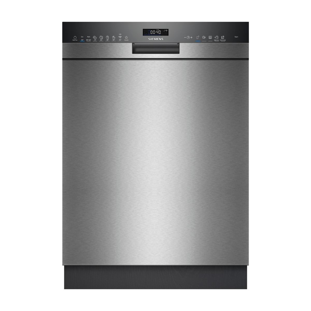

Toinen tuolla tarjouksessa on Siemens
Onko tuosta kokemuksia? Vähän vielä kalliimpi eikä mitään tietoa, missä tehty. Tuskin Saksassa.
Postaamasi Siemensin iQ500 SN45ZS07CE kone on valmistettu Saksassa. Hommasin keväällä valkoisen (S = hopea, W = valkoinen) iQ500 SN45ZW55CS mallin. Jotain pieniä eroja noissa varmasti on, ehkä koreissa tms. Muutaman kuukauden käytöllä ei pahaa sanottavaa. Hiljainen ja tulee puhdasta jälkeä. Zeoliittikuivauksen jäljiltä astiat ovat pesun jäljiltiä kuumia ja kuivia ja suoraan kaappiin nostettavissa.
Kone oli alessa 1200 € -> 749 € ja "kaikki -20%" viikonloppuna hinta putosi edelleen -> 599 €, joten hintakin oli kohdillaan.
