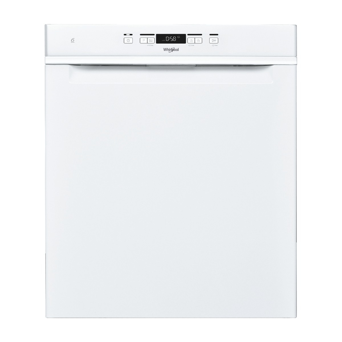

Mitä merkittävää eroa näissä kahdessa on
Astianpesukoneille on oma lankansa.
