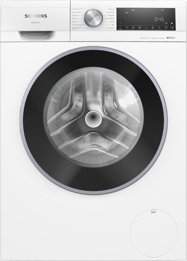

Mitä eroa on Siemensin WG44G2ZADN ja WG44G2FSDN pyykinpesukoneilla? Tihrustin speksit läpi, enkä löytänyt muita eroja, kuin automaattisen pesuaineen annostelijan ja likaisuuden tunnistuksen. WG44G2FSDN:stä nämä löytyisivät, mikä myös pärjäsi hyvin kuluttajatestissä asettuen sijalle 3. WG44G2ZADN olisi hyvässä tarjouksessa Gigantissa (400e), mutta olisi kiva vielä tietää, että muilta ominaisuuksiltaan on vastaava kone kyseessä. Alla linkki Gigantin tarjoukseen.
Itsellä on Miele WWD660WCSFIN, jossa on TwinDos annostus. Se on ollut yli kaksi vuotta käytössä. Mitään ongelmia ei ole ollut. Olen käyttänyt puhdistusohjelmaa, jossa nuo pesuaine letkut huuhdellaan vedellä.
Tämän Gigantin tarjous-Siemensin ostin kun akuutti tarve yllätti. Vanhan 9-vuotiaan pesukoneen poistopumppu alkoi temppuilemaan ja ääntämään kuin tapettava sika.
Alkutunnelmilta oikein hyvän oloinen, hiljainen ja vakuuttava, puhdasta tulee. Ei ylimääräisyyksiä juurikaan, iDossia mietin, mutta puoliso tyrmäsi "turhana". Totetesin että perinteisellä mennään.
Sama Kikantin Siemens/Bosch meilläkin. Ei paljoa osaa sanoa, kun ei montaa kerta ole pörrännyt. En usko että kuitenkaan kestää mitä edellinen Bosch kesti. Mutta nykyisin harva kai edes olettaa minkään kestävän edes yli neljää vuotta?
