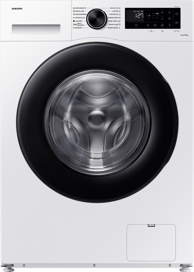

Powerista osui tämä Samsung silmään. Sais vielä ylimääräset 50e pois hinnasta ku kiikuttais vanhan romun sinne vaihdossa.
Mutta arvostelut vähän laittaa epäröimään.
Gigantilla ois ollu erittäin edukas LG mutta toi ohjelman ajan säätö puuttuu.
