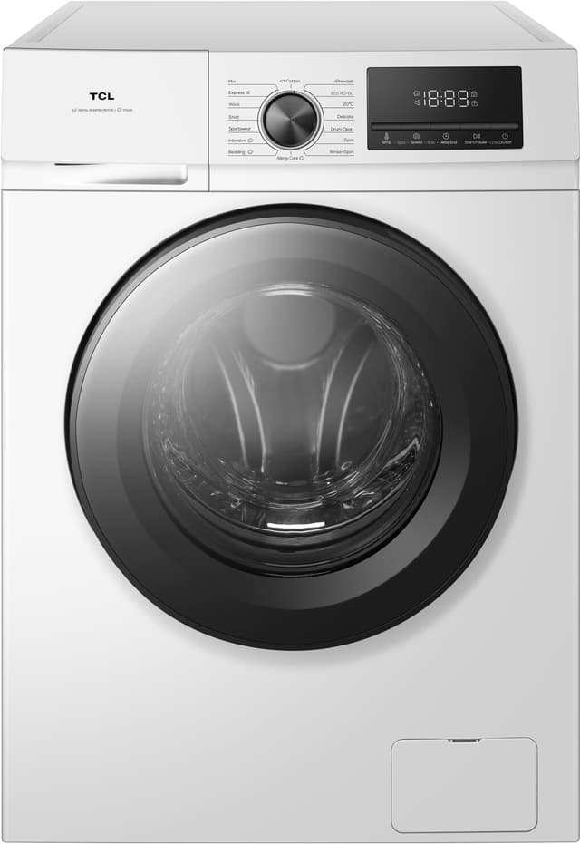

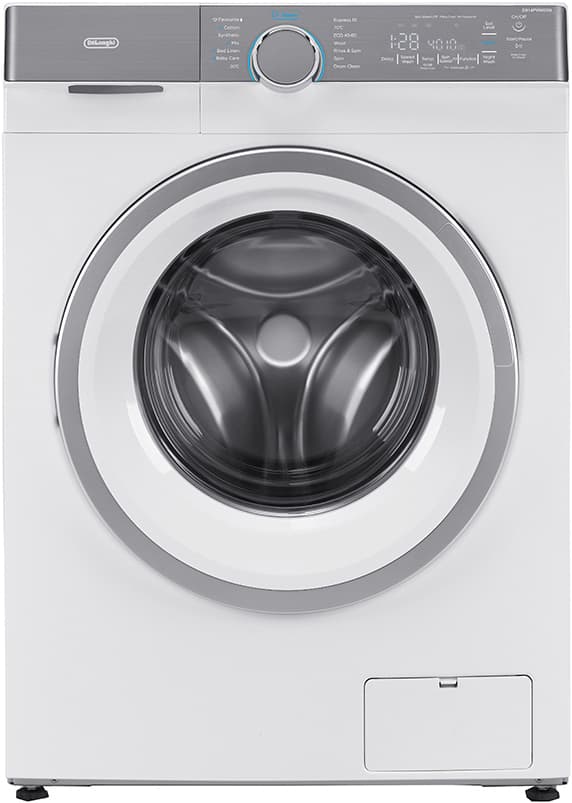

Onkohan kellään kokemusta TCL:län tai delonghin pyykkäreistä? Halvalla iso kone näyttää oleva tarjouksessa.. Ja jos ottaisi 10v jatkotakuun siihen, niin silti olisi yhteensä vain 430€
Uuteen kotiin ei pesukone ja kuivausrumpu mahdu joten kuivaava pitänee hankkia. Etsinnässä paras kone alle 2000€.
Tuli tuo gigantin 12kg TCL laitettua tilaukseen, katotaa millanen oikein onpi. Siihen otti sen lisäturvan, niin eipä pitäisi mittee hätää olla vaikka menisikin rikki jokuse vuoje päästä..
Tämä tcl tullu kotio ja sain asenneltua paikallehe. Hiljanen kone on verrattuna vanhaan pystymalliseen upoon, ja hyvät säätömahollisuuet yms tuntuu olevan. Helppo asentaa. Ja kunnon suomen kieliset ohjenivaskat.
10 vuoden moottoritakuu tuli kun rekisteröitti tuotteen heidän sivuillaa. Tuohon tarjoushintaa aivan mahtava :tup:
Siellä on se letku suodatinyksikön takana tukossa. Yläpelti ja se päällimmäinen muovikansi irti niin pääsee helposti käsiksi ja putsaamaan. On nopea ja helppo homma, toki vähän tympeää että joutuu 1-2x vuodessa tämän tekemään.
Letkun sisältä sai kaiveltua kourallisen nukkaa, mutta ei auttanut.
Korjaajakin kävi ihmettelemässä aikaisemmin, mutta ei vaikuttanut tietävän mitään tuosta laitteesta ja olisi halunnut tutkia ongelmaa 600€ edestä.
7000 sarjalainen tuli tilalle kun siitä on ainakin tiedossa että kosteus anturin johdot hapertuu aikanaan ja katkeaa. En tiedä oisko tuossa 9000 sarjalaisessa sama vika, mutta on niin vaikeasti purettavissa ettei ole vielä kiinnostanut aloittaa tutkimista.
