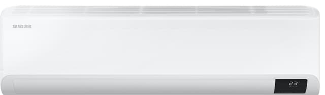

Onko kokemuksia Samsungin Ilpistä? Gigantilla näyttäisi olevan tarjous Samsungin mallista. Googlesta vaan ei oikein löydy mitään muuta tietoa tästä pumpusta....
Taitaa olla vain muilta jälleenmyyjiltä jo poistunutta vanhempaa erää.
edit: toisaalta tuloksia sen verran vähän, että onko ollenkaan ollut muilla Samsungin asentajilla samalla nimellä...
