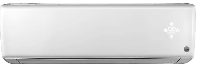

Edelleenkään en katsonut Wilfan speksejä, mutta olisiko ollut tämä tuo wilfa Ilmalämpöpumppu Gree Lomo Nordic 2,7/2,8 kW
^No ilmankos, kun yritin noita teholukuja löytää vastaavanlaisia eikä millään tuntunut osuvan samoja lukemia :D
Laitoin tilaten tuon Wilfa HP-7200 Nordic. Pitää tutkia saako tuon yhdistettyä Jäspi Ecowatti sähkökattilaan, vai täytyykö käyttää irrallisena lämmittimenä/viilentimenä.
Sulatusväleistä talvella on ollut paljon puhetta, mitenhän nuo Greet hoitaa ne? Jäätyvätkö umpeen vai sulattavatko puolen tunnin välein :)
Edit: premium-merkeillä kun ei näytä olevan valikoimassa pieneen tilaan sopivaa ja olisi itsellä kiikarissa pumppu tilaan jossa tällä hetkellä pattereiden yhteisteho on 1400 W eli kovin tehokasta ei tarvitsisi. Esim. Gree Pular Nordic olisi melko edullinen.
Näyttävästi tuo pienempi Wilfan ilppi myös tarjouksessa, 555€.

Tuli eilen Daikin Perfera 30 N kotiin LämpöYkkösten kautta. Asentajat vaikutti asiansa osaavilta ja asiallisilta muutenkin.
Nyt sitten opettelemaan optimaalista käyttöä. Daikinin App vaikuttaa pätevältä, helppo tarkistaa asetukset ja säätää sitä kautta myös ajastuksia. näköjään myös sähkönkulutuksen näkee kahden tunnin jaksoissa suoraan apista.
Tiedä sitten onkohan normaalia, kun laite näyttää sisälämpötilaksi 25C (sisäyksikkö on korkealla), pyynti on 21astetta ja takkatoiminto päällä, sähköä menee lähes puoli kilowattia tunnissa. ei tuulettimen pyörityksen luulisi paljoa vievän.
Pitää vähän seurailla miten tuo menee. mitään muuta seurantaa juuri tuon laitteen kulutukseen ei ole kuin tuo mitä Daikinin App näyttää.
ehkäpä heitän ruuvin sekä imu että puhalluspuolelle niin voi seurata lämmittääkö se ilmaa.
Normaalia on. Siellä käyttöohjeessa on ohje miten sitä voi säätää, jos häiritsee tuo heitto, mutta itsellä kuitenkin on siälämpötilamittari näyttänyt ihan oikein pyynnin mukaan ja lähinnä sisälämpötilamittarin mukaan mennään niin ihan sama mitä tuo näyttää.
