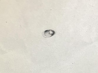

Lasivaurioiden kriteerit katsastuksessa ovat ilmeisesti tiukentuneet vuoden sisällä? Tämä vuosikymmen ollut häränsilmä sai nyt korjauskehotuksen, vaikka paikattiin aikanaan, eikä ole kasvanut. Kokoa tuolla on ulkokehältä 5x3 mm ja juuri pyyhkijän alueen sisällä.
Tarkoittaako tämä, iskemien korjaus ei ole enää kannattavaa, vaan suoraan lasi vaihtoon? Tiedän kyllä, että kehotuksia saa olla kolme. Tuntuu turhantarkalta uudella asemalla, kun edelliset eivät ole maininneet.
Katsurista se on kiinni, ensivuonna eri paikkaan jos tuommoisista napistaan. Ja edellisen vuoden kehotus ei tarkoita hylkyä ensivuonna.
Ja toisaalta kehotuksellahan voi pyyhkiä persettä, jos joku kysyy miksi on vielä vekki lasissa niin sähän oot just vaihtanut sen lasin tovi sitten uuteen ja siinäkin on särö jo. Edellämainittu + resurssipula lienee syy miksi korjauskehotuksien korjaamista ei kukaan valvo poliisin puolelta.
Mulla on kolme tuollaista ja katsuri ei sanonut mitään, joten oli ilmeisesti huono päivä katsastajalla ja pakko oli keksiä jotain napinaa ja yrittää saada hylsy!
No hylsy oli joka tapauksessa tulossa pyöränlaakerista, joten korjattu kiveniskemä oli lähinnä sitä v-mäisyyttä, että uusi asiakas varmasti karkotetaan. En tietenkään vaihda tuulilasia iskemän takia ja koska korjauskehotuksia oli vain kaksi.
Huomaa, että kaikki katsastajat eivät osaa olla asiakaspalvelijoita. Vielä kun edustaa valtakunnallista ketjua.
