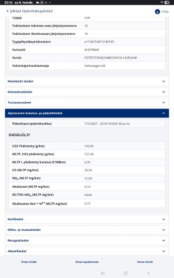

Kulutus vähän outo jos vertaa trafin tietoihin...
Olisihan se pitänyt tietää, että ne on Nettiautossa aina päin honkia. Miten lie edes mahdollista? Nettiauto ei hae niitä mistään, vaan myyjä arpoo luvut itse?
Bensallekin on ilmoituksessa väärä luku, jos vertaa K-Auton hinnastoon vuodelta 2021 (5,5l/100km, pitäisi olla 5,3l/100km), joka näyttää dieselille vielä Trafia pienempää (4,6 l/100km). CO2 samoin väärin, oikeasti bensalle 119g/km ja dieselille 122g/km. Hinnaston luvuilla uusiksi...
Tällöin ajoneuvoverot 119,72€ bensalle, 544,22€ dieselille. Eri kilometreillä yhteensä:
BensiiniDiesel
15 TKM1466,45€1650,98€
30 TKM2813,18€2757,74€
Eli kyllähän tuo jo alle 30 tkm ajoilla alkaa kannattaa.
