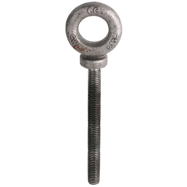

Pitäisi laittaa keinu roikkumaan puuparruun. Rautakaupasta kyn kyselin niin eivät myy siihen mitään, eli ruuvikoukkuja on mutta eivät anna takuuta milloin putoaa. Millä kiinnitys oikein kannattaisi tehdä? Mieleen tuli että poraisi reiän, laittaisi sinne jotain liimaavaa/kovettavaa tököttiä ja sitten ruuvikoukku perään, mutta liekö auttaa yhtään.
Nostosilmukkaruuvi tms. parrun läpi ja parit aluslaatat.
Tavallinen paksu ruuvikoukkukin on terveessä puussa niin lujassa, että se ei sieltä lähde yhtään mihinkään vaikka siinä keinuis satakiloinen aikuinen lapsi.
Toki ylläehdotettu läpipultti on idioottivarma ratkaisu, ennemmin tulee koko parru alas.

Näyttäis olevan valmiita ratkaisujakin, tässä muutama
Meilla oli lastenkeinu ihan 10mm saparokoukulla ja 12mm propuilla, ainanaan myös mummolassa oli lastenkeinu kattohirressa samanlaisilla kiinni. Luulisin että kestäisi pornokeinunkin kun ottaa peri ekaa sessiota kevyemmin ja laittaa tyynyjä alle.
Tuo oli hieman liian pieni mutta kun jatkoi hakua "hanging supplies" johan alkoi löytymään.
Joku tuon tapainen kyllä toimii hyvin. Ne kaikki liimat ja muut tökötit kyllä kannattaa unohtaa sieltä välistä. Oleellista on varmistua siitä, mihin sen pultin on ruuvaamassa kiinni, tuollainen (10-12mm?) täkkipultti ei ihan heti kyllä hajoa tai lähde irti kunhan se on vaan kunnolla kovassa palkissa kiinni.
Pulttihan kestää mitä vain mutta kierteissä ei ole niin hirveästi kantavuutta, eli heiluminen voi syödä puuta hiljakseen.
Kuten sanoin, pitää varmistua että siellä todella on kunnollinen palkki mihin ruuvaa kiinni, sen jälkeen ei heilu mihinkään vaikka miten raivokkaasti keinuu kun on kierteen mitalta ruuvattu kiinni ( jos nyt on esim se 12mm täkkipultti ~60mm kierteellä). Tuosta tukevampaa ei pinta-asennuksena voi tehdä muuten kuin tekemällä sitten jotain vahvistuksia uusiksi alusta lähtien jos ei pääse sen palkin ympäri tai läpi. Tarina ei nyt kerro, että mitä tai ketä siinä on tarkoitus keinuttaa, mutta aika moneen kyllä pitäisi riittää.
Jos tuntuu että ei siltikään riitä, otetaan esimerkiksi kyseiseen tilaan sopivan mittainen rautapalkki, hitsataan siihen ripustuslenkit ja sitten tämän rautapalkin voi laittaa riittävän monella täkkipultilla siihen puupalkkiin kiinni pinta-asennuksena.
Meillä on tämmöinen saparokoukut 2kpl kestäny ainakin 100kg
4*4 kiinni pika editti.
Tai sitten on todettu että on liian heiveröinen jotta kestäisi keinumisen tuoman rasituksen koukussa...
tuollaisessa suorassa/kiinteässä koukussa siihen keinuessa kohdistuu jatkuvasti vääntävä liikettä edes takasin. ja siitä voi lipsahtaa keinu pois. pitäisi olla suljettu lenkki.
tuolta löytyy esim kahdella pultilla kiinnitettäviä. pari pitkää täkkipulttia tms niin varmasti pysyy.
Jos tuosta pislan saparosta saa sisällä keinun irtoamaan on kyllä ihme. Ei täällä sisällä sellaisia vauhteja saa kuin ulkona :)
