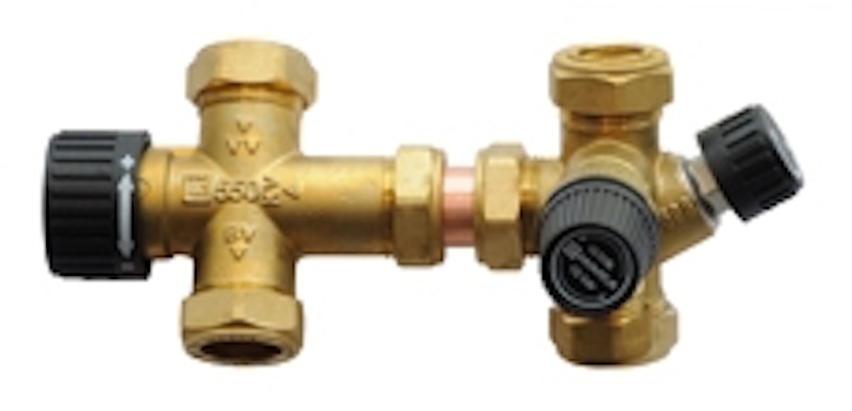

varoventtiili asentaa jos ei muka sellaista ole jo. pitäisi kyllä olla määräysten mukaan
Poistaa sen veden viemäriin ja estää sen vesivaraajan räjähtämisen, jos tulee vika ettei "sähkövastus" lopetakaan sen lämmittämistä vaan vesi muttuu höyryksi.
Ok. Eli ilmeisesti se on nyt asennettu niin että paine poistuu hanan kautta. Pitää kysyä asentajalta voiko korjata niin että vesi poistuu vimäriin.
Mun veikkaus on, että sulla on varaajassasi varoventiili, mutta sun hanasi tiiviste on niin huono, ettei se kestä paineen nousua, enenkuin varaajan paine nousee niin korkeaksi, että sen varoventiili avautuu.
se on yleensä varaajan yhteydessä syöttösekoitusventtiilissä. paremmissa varaajissa tulee mukana varolaiteryhmä, halvemmissa pitää ostaa erikseen.
yksi esimerkki:
Tuommoinen se (valitettavasti) on. Eli hi-tech -ratkaisu taitaa olla tiskirätti öisin hanan alle.
tiskirätti tai virrat pois. se on erikoismatalapainehana, ei kannata mennä räpläämään. varoventtiilistä ei oo hyötyä jos avautumispaine on suurempi kuin hanan ja jos on pienempi niin sitten vuotaa läpi sieltä. se on paineeton lämmitin ja toimii läpivirtaustekniikalla.
