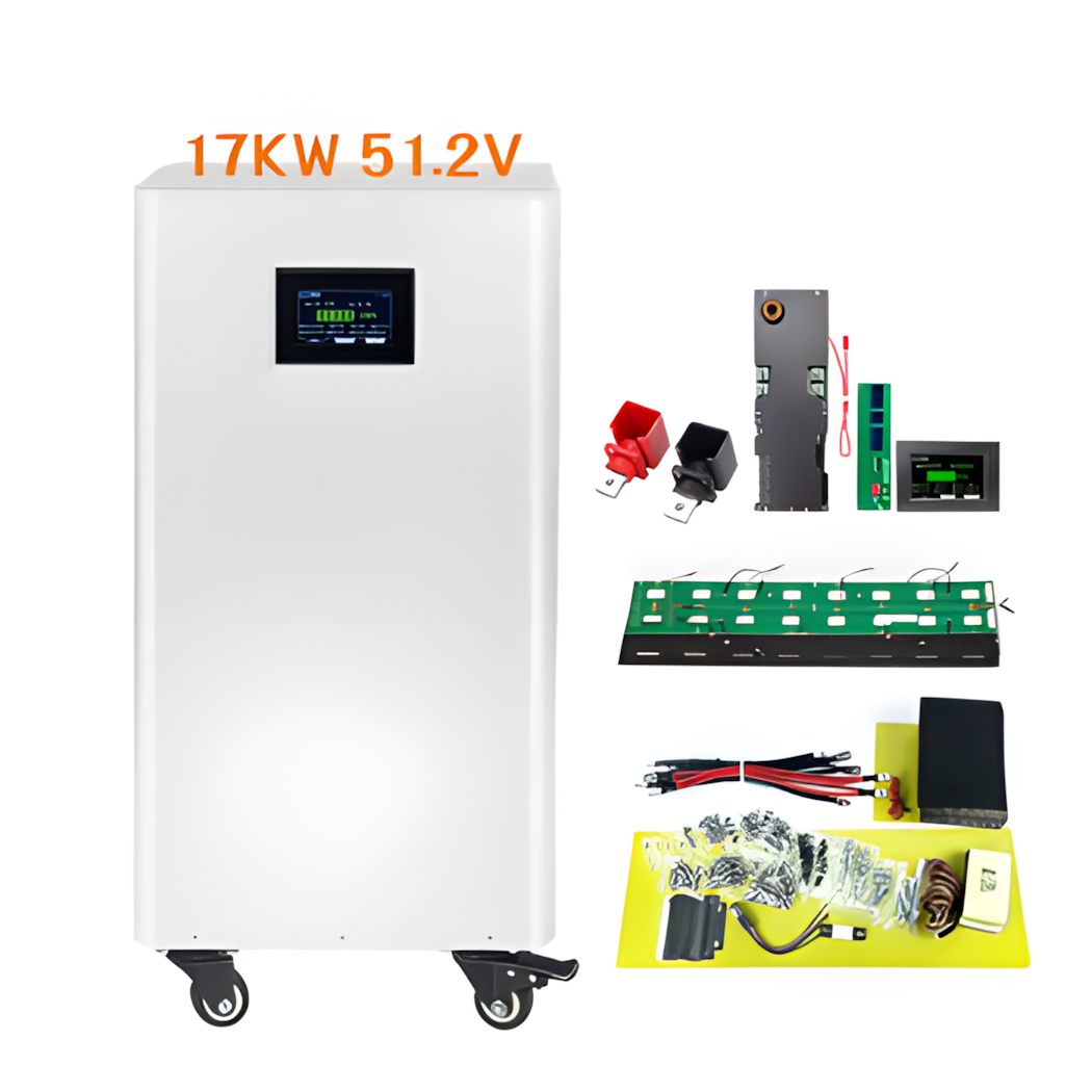

Ehkä kuitenkin odottelisin akkua joka on rakennettu näistä 16kpl 1824€ kotiovelle (EVE MB56 3.2V 628Ah high capacity LiFePo4 single Battery Cells For Solar System), tai rakentaisin itse johonkin metalliseen lootaan. Tuossa linkkisi akussahan on 2x16kpl kennot niin jotenkin tuntuisi mukavammalta mitä vähemmän kennoja (ja rinnan olevia akkusarjoja). Lisäksi lupaavat noille suuremmille kennoille ihan tajuttomat syklimäärät :og:
Löytyy testivideokin. Antaa enemmän kuin nimelliskapasiteetti:
Linkki: https://www.youtube.com/watch?v=lL48DatIF_A
Yleisessä jaossa olevassa MB56 datasheetissä näyttää olevan syklimäärä 8000 70% SOH, mutta jotkin myyntisivustot näyttävät käyttävän 12000 70% SOH. Liekkö muuttunut myöhemmässä datasheetin revisiossa tms.
Lähes kaikki nykyisistä 280-314Ah akuista antavat myös yli nimellisen kapasiteetin.
MB56 on käytännössä ihan tuore tulokas ja kokemuksia niistä tehdyistä akuista on vasta tulossa. Ensimmäiset DIY kotelot ovat vasta tulossa myös. Varteenotettava vaihtoehto (nyt tai myöhemmin), jos tarvitsee 51.2V 32kWh kokoluokan akkua. Painoa noilla on se yli 200kg, mikä kannattaa muistaa.
MB56 näytti olevan datasheetissä lataus/purku 0.5P/0.5P (n.300A), eli jos jostain syystä tarvitsee supernopeaa latausta/purkua, niin 2 kpl 16kWh akkua 300A BMS:llä 1P/1P kennoilla voi edelleen olla varteenotettavampi vaihtoehto (yht max 600A).

Silti growatt wit 12-hu tulossa ja akuiksi varmaankin ensihätään 2* 16kWh.
Growattin onnistuin saamaan 1700€:llä. Akut olis atm 1150€/kpl. Mietinnässä lähinnä tulisiko ne BF aleen, mutta epäilen ettei tosta hinnasta enää kovin paljon halpene.
Ihan jees kuitenkin @ 4000€ 32kwh setti 48V inulla. Ja sit joskus kun halpenee taas reilusti niin toinen 32kWh siihen rinnalle niin alkaa ole kapasiteetti kondiksessa.

VK bms:llä ajattelin, kai sitä nyt samaan syssyyn pari ottaa. En oikein näe miten hinta voisi enää laskea jos saat ovelle akun kaikkine hiluineen luokkaa 70€/kWh. Tosta vie kuitenkin bms, kotelo johtoineen jonkun euromäärän. Pelkkää koteloa myyvät 400€ niin ei siinä enää akkujen 20% hinnan pudotuskaan tunnu juuri mitään. Imho aletaan olla sellasessa hintaluokassa, että enää ei voi tippua XD. Siellä on löysää läskiä kuitnekin niin hitosti kaikissa muissa kotiakuissa kun maksat luokkaa 150-300€/kWh tai enempi.

Akkukotelo tuli viime viikolla ja laatu yllättävän ok. Aika helppo kasata. Yksi lapsus kyllä on. Näyttö (mikä irroitettavassa etupaneelissa) on kaapeloitu samaan johtoon takapuolen virtanapin kanssa. Johtoa on peräti jotain 2m ja siinä vielä 2 irroitettavaa liitintä, mutta näytön liitin on suoraan napin päässä kiinni eli liitimet ja johdot on aivan turhaan. Johtoa oli vielä kuorittu niin vähän, että vaikka nostaisi kannen melkein paikalleen niin ei ylety laittamaan näytön johtoa kiinni. Mukana tuli pelkkä nappikin niin ilmeisesti tätä myydään ilman näyttöä jolloin homma ok. Mutta olisi tuon nyt voinut jotenkin fiksumminkin toteuttaa suoraan tehtaalta. Nyt joko kuorin johtoa tai sitten muokaan sen verran, että saa tosta ylimääräsestä johdosta jotain hyötyäkin (tyyliin saa nostettu sivuun ja otettua liittimen irti eikä tartte repiä näytön takaa piirilevyltä. Toki tonne ei kovin usein tartte kattella sisälle sen jälkeen kun kasassa.
Akut upsin huomassa ja keskiviikkona pitäisi olla täällä samoin kun muut hilut. Growatt wit on aika mörkö, selkästi isompi kuin vanha Fronius. Jos halpis akut on ok niin lähtee toinen setti tilaukseen varmaan samantien. 32kWh on sellanen sopiva koko minkä kanssa voi sitten päivystää akkujen hintojen laskua...
