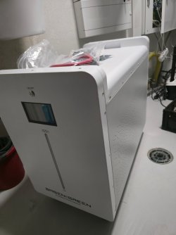

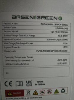

Itsellä kiinnostaa kans nuo Basengreenit. Autotallin nurkkaan jos tuuppais akut samalla, kun katon heittää paneeleja täyteen. Vertais-tekkiläiskokemukset olis kyllä kivoja.
Vähän myöhässä, mut myin sen eteenpäin eikä siitä tyypistä oo ainakaan kuulunut mitään sen jälkeen hänen oli tarkoitus laittaa Deyen inuun se noiden hinnat olleet aika halpoja useammassa paikassa.

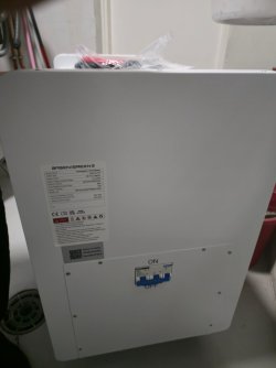

edit Basengreen on sentään perustettu 2013 eli se ei oo silleen tuore firma, että niiden ekoille akuille on jo se 10 vuoden takuu tullut täyteen oletettasti, jos ois paljon pitänyt takuuseen korjailla ei välttämättä olis enää olemassa koko puljua

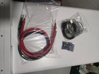

Edit lisätään pari kuvaa basengreenistä kyllä siinä liittimet on suojattuna tuon levyn alla.
edit2 en ikinä avannut tuota joten en tiedä kenen kennot on sisällä, mutta Basengreen myy irtokennoina käytännössä pelkkää Eveä, niin ei välttämättä ole huono arvaus
