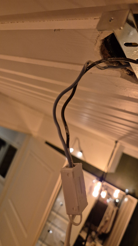

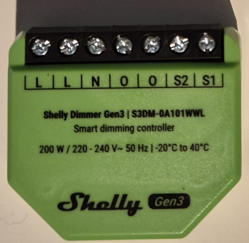

Aargh nyt tarvitsen ihan oikeasti rautalankaa ;) Shelly Dimmer gen3 pitäisi pystyä käyttämään ilman nollajohtoa (neutral). Haluaisin laittaa tämän lampun kuvun alle koska siellä on paremmin tilaa kuin valokatkaisijan alla (eli tulee ruskea ja sininen)
Shelly Gen3:
Eli pystyykö joku ihan "piirtämään minulle että katosta tulevat sininen ja ruskea mihin Shellyn paikkoihin ja mitkä lähtevät vastaavasti sitten lampulle? Ja pitääkö vielä huomioida jotain kun ei tule neutral linjaa (eli pitääkö olla joku "lenkki" ja mistä mihin). Mulla on tämän lisäksi varmuuden vuoksi Shelly bypass osa mutta uskoisin että sitä ei tarvitse koska tuossa Ikean lampussa on 5 x 7W ledit niin kuorman pitäisi riittää Shellylle.
Shelly Gen3:
Ihan tiedoksi, että teet sähköluvanvaraisia hommia. Jos joku palaa, niin varmasti kysytään, että kuka tämän on kytkenyt.
Linkin takana on kaaviot kytkennöistä. Tuleva vaihe (ruskea) L liittimeen. Lampulle lähtevä vaihe O liittimeen ja jos et halua nollaa käyttää niin siniselle johdolle et tee mitään. Mutta kannattaahan se kytkeä kun kerran on saatavilla. Mitä tarkoitat sillä että ei tule nollaa (neutral)? Eihän lamppu toimi ilman sitä. Noilla tiedoilla en suosittele että teet itse, mutta periaatteessa siis pistät tuon vain niiden tulevien johtojen "väliin".
Ru - > Shelly: L
Si - > Shelly:N
Shelly O: - > Ru lampulle
Shelly N: - > Si lampulle
Nolla voi vaatia erillisellä wago tms. liittimellä jakamisen kun on vain yksi liitin sille.
Onko valaisin sellainen että soveltuu himmentimelle?
ÄÄöö... käytin siis lahjakkaasti vääriä termejä... Olettaen että värit täsmäävät vanhassa talossa niin luonnollisesti:
ruskea on vaihe -> laitetaan Shellyssä L
Sininen on nolla (neutral) -> laitetaan Shellyssä N
Ja Shelly N -> Sininen lampulle (missä oli aikaisemmin sininen)
Shelly O -> Ruskea lampulle (missä oli aikaisemmin ruskea)
Menin siis sekaisin siitä että useissa videoissa ja kuvissa lampulle menee kolmas johto joka mielestäni on Ground. Mullahan ei mene makuuhuoneen lamppuun ollenkaan maata.
Eli Shellyn N-liittimeen tuleva sininen johto ja samaan N-reikään lähtevä johto lampulle. Ok voi vaatia haaroittimen tuohon. Mutta siis tarkoitatko nimenomaan noin @Samppam ?
Kyllä joo. Se kolmas mitä sinulla ei ole on suojamaa (PE), joka on keltavihreä johto. Suojamaa ja nolla kyllä ovat jossain kohden yhdessä (esim. pääkeskuksella), mutta kun ne on erotettu, niin ei saa yhdistää enää uudelleen. Kytkentä kuten yllä kirjoitit
Tässäpä olennainen - jos niitä johtoja ei osaa mitata ja varmistaa johdon tyyppiä, niin ei pitäisi tehdä yhtään mitään kytkentöjä. Ei olisi ensimmäinen kerta, kun vanha asennus on tehty väärillä väreillä.
Parempi olisi, ettei näitä näitä sähkökytkentävinkkejä annettaisi täällä netissä lainkaan - joku vielä polttaa talonsa (tai jotain pahempaa), kun menee tekemään jotain, mistä ei oikeasti ymmärrä mitään. Jättäkää luvanvaraiset sähkötyöt sähkömiehille.
Pässinpäät eivät jätä hommia ammattilaiselle vain siksi, että neuvot jäävät saamatta. Silloin asennetaan ihan miten sattuu - esimerkiksi juuri "kaikki väri väriin ja kokeillaan".
Katsoo muualle kytkemisen hetkellä niin ei satu niin paljoa tai ainakaan näkö lähde jos jotain räjähtää ja mitä muita näitä on.
Näin sähköalan ammattilaisena samaa mieltä viimeisestä lauseesta. Mutta jos nyt joka tapauksessa on itse yrittämässä, niin kyllä paljon parempi on neuvoa kuin että antaa vain nyt itse vain kokeilla. Todennäköisemmin se talo palaa jos ihan summassa ilman neuvoja menee yrittämään. Vastuuhan nyt on joka tapauksessa asennuksen tekijällä, joten siinä mielessä kannattaa olla kyllä tarkkana. Jos vähänkin epäilyttää tai on epävarmaa, niin ei kannata alkaa riskeeraamaan. Valaisimenhan saa maallikkokin kytkeä esim. sokerinpalaan. Siihen verrattuna tuon tyyppinen asennus ei ole kovin paljoa kummempi. Käytännössä kuitenkin vaatii jo sähköalan ammattilaisen, eli ei saa virallisesti tehdä itse. Ja jännitteisenä ei mennä tekemään ikinä mitään. Pelkkä valokatkaisijasta valon sammuttaminen ennen työhön ryhtymistä ei riitä, vaan otetaan jännitteettömäksi sulakkeelta/etukojeelta ja todetaan myös jännitteettömyys. Nykyisinhän jännitteettömyyden toteamiseen ei enää yleismittari riitä. Harvalla maallikolla taitaa olla standardin vaatimuksen mukaista jännitteenkoetinta vaikka ei sellainen mikään kovin erikoistyökalu sinänsä olekaan
Näin sähköalan ammattilaisena samaa mieltä viimeisestä lauseesta. Mutta jos nyt joka tapauksessa on itse yrittämässä, niin kyllä paljon parempi on neuvoa kuin että antaa vain nyt itse vain kokeilla. Todennäköisemmin se talo palaa jos ihan summassa neuvomatta menee yrittämään. Vastuuhan nyt on joka tapauksessa asennuksen tekijällä, joten siinä mielessä kannattaa olla kyllä tarkkana. Jos vähänkin epäilyttää tai on epävarmaa, niin ei kannata alkaa riskeeraamaan. Valaismenhan saa maallikkokin kytkeä esim. sokerinpalaan. Siihen verrattuna tuon tyyppinen asennus ei ole kovin paljoa kummempi. Käytännössä kuitenkin vaatii jo sähköalan ammattilaisen, eli ei saa virallisesti tehdä itse. Ja jännitteisenä ei mennä tekemään ikinä mitään. Pelkkä valokatkaisijasta valon sammuttaminen ennen työhön ryhtymistä ei riitä, vaan otetaan jännitteettömäksi sulakkeelta/etukojeelta ja todetaan myös jännitteettömyys. Nykyisinhän jännitteettömyyden toteamiseen ei enää yleismittari riitä. Harvalla maallikolla taitaa olla standardin vaatimuksen mukaista jännitteenkoetinta.
Maalaisjärki heivattu romukoppaan ja menty byrokratia edellä puuhun
