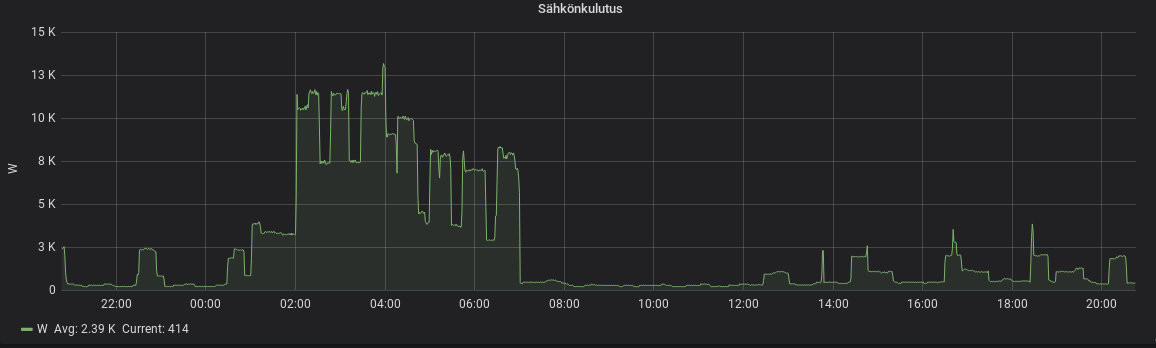

Tuohon samaan koodiin tuo omakin osittain perustuu. Tuo 10000imp/kWh on vain niin raju määrä pulsseja että ainakin fotootransistorillla on jo hankaluuksia erotella pulsseja toisistaan kun tehoa menee reilummin. Vilkkuu meinaan melko vinhaan tahtiin. Ilppien mittareissa minulla on 2000imp/kWh pulssisuhde ja noissa tuo toimii aivan hyvin. Niissäkin kylläkin luetaan S0-lähtöä eikä lediä. Kaverille tein päämittariin 1000imp/kWh lukijan fototransistorilla, joka tällä hetkellä on testissä.
Eihän se nyt vielä ole lainkaan rajua, fototransistorit menee kyllä paljon kovemmillekin taajuuksille. Kotona tuota 10000 / kWh vilinää lukee 1-wire-laskuri ja pientä epätarkkuutta yli 10 kW:n kulutuksiin tulee käyriinkin jostain. Alle kilowatissa 6 watin minuuttiresoluutio on kuitenkin kiva erilaisten pienempien kulutusten tarkisteluun.
sahkonkulutus_20190110

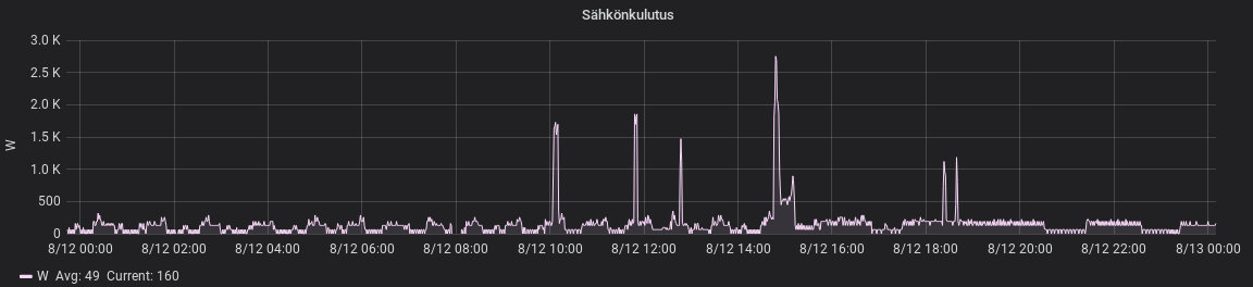

Mökillä sen sijaan on ESP lukemassa Carunan 1000 / kWh vilkkumista ja pienillä kulutuksilla ne käyrät on melkoista sahalaitaa, kun minuuttiresoluutio on 60 wattia. Kyllähän siitäkin toki näkee milloin jääkaapin kompura käy.
sahkonkulutus_20180812
