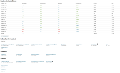

Nyt seuraa jatkoanalyysia ja "vuosiraportti" Fortum Duo sähkösopimuksesta. Lue alkuperäinen viestini vuoden takaa tästä:
Eli nyt on yli vuosi takana tuota Fortum Duo kulutusvaikutus sopimusta, ja otetaan vuosi 2024 analysoitavaksi. Tämä analyysi jää huomattavaksi lyhyemmäksi kuin tuo eka viestini, kun ei tarvitse taustoja niin paljon selvittää. Eli kannattaa lukea tuo eka viesti, jos herää kysymyksiä. Jos sieltä ei löydy vastausta niin saa toki kysyä! :)
Datahubista kulutustiedot jotka syötin Liukuriin ja alla kuvakaappaus Liukurista. Laitoin sähkön marginaaliksi 0,45 senttiä/kWh. Edelleen se on mielestäni jonkinlainen vertailukelpoinen keskiarvio eri yhtiöiden marginaalista. Joku voi siitä mielensä pahoittaa. Testasin myös 0,4 snt/kWh marginaalia, jolloin Liukuri näytti hinnaksi 720 euroa. Eli kuusi euroa vähemmän.
Seuraavaksi sitten Fortumin sivuilta kuvakaappaus 2024 laskuista. Tunnistenumeron suttasin varmuuden vuoksi. Ensimmäisen laskun eräpäivä 29.2., kyseinen lasku siis tietenkin tammikuun kulutuksesta. Samoin viimeisen laskun eräpäivä 20.1.25, koska lasku on joulukuun 2024 kulutuksesta. Väännän tämän rautalangasta jos joku ihmettelee päivämääriä. Heinäkuussa näkyvä negatiivinen lasku johtuu aurinkopaneelien tuotosta. Laskut yhteenlaskettuna vuosi 2024 maksoi minulle 698,96 euroa (kulutus, ei sisällä siirtoja).
Eli vuosi 2024 maksoi meidän kotitalouden kohdalla 28,02 euroa VÄHEMMÄN kulutusvaikutus sopimuksella, kuin mitä se kenties olisi maksanut pörssisähköllä. Jos marginaali olisi 0,4 snt/kWh niin erotus kulutusvaikutuksen hyväksi olisi noin 22 euroa.

En oikein saa tätä täsmäämään. Paljonko se perushinta onkaan nyt?
Oletko huomioinut tuon myydyn aurinkosähkön hinnan noissa pörssilaskelmissa? Mikäli oikein ymmärsin, kesäkuun lasku on-12,57€, Pörssihinnalla olisi kuitenkin tullut laskua reilu 13€.
Tällöin kuitenkin ostetun sähkön hinta on ollut pörssillä halvempi (mikäli kulutussopimuksen perushinta on yli 4snt/kWh), Myyntihintaha taitaa olla molemmissa kuitenkin sama?
Edit. Luin tuon aikaisemman postauksen. Hinta oli siis 7,87+kv. Näillä luvuilla nuo laskun summat eivät täsmää vaikka miten ajattelee. Noissa laskuissa täytyy olla mukana myyty aurinkoenergia, mutta liukurin laskelmissa et niitä ollut ottanut huomioon.
Antamillasi luvuilla esim tammikuun lasku on ollut (7,87-2,68)*2190.57=113,70€ (+perusmaksu 4€) Tämä täsmääkin ihan hyvin.
Toukokuun hinta taas olisi laskettuna ollut (7,87-0,89)*528,78=36,91€ (+4€). Laskua olit kuitenkin saanut 8,02. Sähköä on siis täytynyt mennä myyntiin yli kolmella kympillä.

7,87 snt/kWh on perusosa ja kv päälle. Optimointeja on tehty Shellyn avulla niin että autotallin ja varaston sähköpatterit lämpenee 6 tuntia päivässä pörssin halvimpien hintojen mukaisesti. Kovilla pakkasilla käytän joskus pari tuntia extraa ettei nesteet ym. varastossa/tallissa jäädy. Talon sähkökattilassa aktivoituu pudotuslämpö klo 7-13 ja uudestaan klo 16-22, eli tällöin lattialämmityksen vesi on hieman kylmempää. Talossa ei mitään Shelly optimointeja ole. Lisäksi sähköautoa pyrkinyt lataamaan aina silloin kun hinnat on halvimmillaan.
Joo totta, en tuota paneelien tuottoa tajunnut ottaa huomioon. Enkä kyllä jaksa alkaa laskemaankaan, sitä ei taida automaattisesti mistään saada.

Voit laskea liukurilla myös kulutusvaikutussopimuksen hinnan. Arvioisin, että pörssisähkö olisi tullut ehkä satasen edullisemmaksi kuin tuo kulutusvaikutussopimus viimevuonna.
Edit taasen.
Ei noissa kyllä mikään muukaan täsmää.
Laskun mukaan toukokuun kulutus on ollut 459,21kWh, ja liukurin mukaan 528,78kWh. Oletan että liukuriin on luvut haettu datahubista. Silloin noiden pitäisi kyllä olla samat.
Tässä meidän vastaava, ei aurinkopaneeleja.
Kulutusvaikutussopimuksen perushinnan olisi tullut olla all 5,7snt/kWh jotta se olisi (meillä) tullut edullisemmaksi, kun pörssisähkön marginaali oli 0,45snt/kWh.
Eikö tuo Liukuri nimenomaan laske suoraan tuon kulutusvaikutussopimus hinnan, vai pitääkö se jostain erikseen valita?
Kokeilin valita "Hintakiinnitys" valinnan ja laitoin hintakiinnitykseksi 7,87snt, taulukko näytti täsmälleen samalta kuin aikaisemmin.
Latasin Datahubista aurinkopaneelien tuottotiedot ja liitin sen "Spot-tuotantohinta" kohtaan. Taulukko näyttää edelleen täysin samoja lukemia kuin yllä. Eli suoraan Liukuri ei ainakaan noita tuotantotietoja osaa kulutusvaikutukseen hyödyntää.
Liukuri antoi kyllä ylijäämätuotantotietoja, jotka myös saan Fortumin sivuilta.

Tässä paremman tekemisen puuttuessa syöttelin taulukkoon nuo kuvakaappauksessasi olevat lukemat ja laskin ostosähkösi hinnan pörssissä ja kulutusvaikutussopimuksellasi:
Tuohon kun laittaa sen peru 0.4c/kwh pörssisähkön marginaalin niin vuoden sähköt sen ~779€ joka on kyllä yllättävän lähellä tuota kulutusvaikutussopparin loppuhintaa kun ottaa huomioon sen, että vain ja ainoastaan tammikuussa tuo lukitushinta toi voittoa ja lopuissa 11 kuukaudessa pörssisähkö olisi tulluit halvemmaksi.
Siinä on 0,45 marginaali. Ei se eri silti mitenkään järisyttävä ero ole.
No sitä laskeskelin nyt myöhemmin ettei täsmännyt eli ero on sit tuo ~90€ niin melkoisen vähän siltikin.
Sori nyt lyö pää tyhjää. Mitä siis teit eli millä laskutavalla laskit kulutusvaikutus hinnat?
(kv perus + kulutusvaikutus) * kulutus
esim. tammikuulta (7,87-2,68) * 2190,67 = 113,70
Taulukossa olevat luvut eroavat hieman noista aluperäisistä, koska en jaksanut syöttää kuin kulutuksen, spot ka ja oma ka. Ero tulee liukurin pyöristyksestä. Kulutusvaikutus on laskettu taulukossa kaavalla oma ka - spot ka.

Liukuriin on tullut viimeisen vuoden aikana erittäin kätevä kuukausikohtainen jaottelu, jota myös sähkönmyyjät käyttävät:
Tuossa oma reippaan vuoden vrt tuohon korpelan voiman hintaan, vielä olisi pörssi ~20€ halvempi, helmikuun jälkeen tappiolla, koska kalliit hinnat jatkuu.
Nyt kun liukuri osaa nuo kuukaudet jaotella niin todella helppo katsoa ns pitkältä ajalta oma kulutusvaikutus :)
