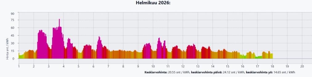

Ainakin nyt sahkonhinta.fi sivustolta halvin kiinteä ilman kulutusvaikutusta 7,3snt ja halvin kulutusvaikutuksellinen 7,29snt eli käytännössä samaan hintaan saa kummatkin. Noissa 24kk sopimus.
Joo. On näköjään tasaantuneet erot. Jokin aika sitten ero sentin - kaksi.

Itse menen valtaosin pörssillä. Muutaman kerran kiinnittänyt kuukausia tai kvartaaleja, ja lähes aina hävinnyt pörssille.
Kv sopparilla tietenkin hinta laskee jos kulutusvaikutus on negatiivinen, kuten monella onkin. Ei se silti valtaosin pörssisopimusta voita.
Riskiprofiili on hyvin erilainen. KV-soppari on vakuutus. Pörssi on raakana-ajamista. Esim tämän vuoden tammi-helmikuu on tuonut mukavasti säästöpossuun vähintään virtuaalirahaa.
Kun heilahtelut on todella isoja niin on mahdollista sähköä haaskaamallakin tienata vaikka laskisi mukaan siirron kilowattihinnan, sikäli tämä nykyinen malli ei suosi sähkönsäästämistä.
Keskiarvohinta tähän mennessä 20.55c/kwh ja viimeyönä 12 tunnin ka ~5c/kwh -> noihin tunteihin kun olisi tykittänyt helvetillistä keskiarvosta poikkeavaa kulutusta niin kyllähän koko kuukauden kulutusvaikutus menisi reippaasti miinukselle. Kun heilahtelut on isoja niin tuollainen on mahdollista. Kuten todettu niin siirron kalleus toki vie mahdollisuuden varsinaisesti mahdottomasti tienata suoranaisella haaskaamisella eli kiuas päälle yöksi ym hölmöilyt. Esim Carunalla siirron kilowattihinta ~6c/kwh.

Vaikka koko kuluva loppukuu olisi 0c/kwh niin kuukauden keskiarvoksi jää ~12.5c/kwh -> tuolloin 0c/kwh tunneilla vasta helppoa onkin kulutusvaikutuksen miinuksen lisääminen :D

Moneen kertaan nyt kerrottu, että on se mahdolista. Ja laitetaan nyt tähän ihan konkreettinen ja mahdollinenkin skenaario.
30 vrk kuukausi -> 28 pv sähkön hinta 20c/kwh ja 2 pv 5c/kwh -> Kuukauden spot on 19c/kwh. Tuntikulutus on tasainen 200w/h. Kulutusvaikutteisen sopparin kilowattihinta 7c/kwh+-kulutusvaikutus.
Jos kokokuukausi mennään tasakulutuksella 30x24x0.2kw/h -> 144kwh kuukauden kokonaiskulutus. Kulutusvaikutus 0c/kwh -> kuukauden sähkölasku on 7c/kwh x 144kwh = 10,08€
Mutta kun hän käyttääkin noina kahtena halpana päivänä 3kw/h -> (672h x 0.2kw/h x 20c/kwh)+(48h x 3kw/h x 5c/kwh) -> (134,4kw x 20c/kwh+144kw x 5c/kwh) -> kuukauden kokonaiskulutus 278,4 kwh ja hintana 3408c -> 12.24 c/kwh -> kulutusvaikutus -6.75c/kwh -> Lukittu hinta 7c/kwh - kulutusvaikutus 6.75c/kwh =0,25c/kwh -> 0,25c/kwh x 278,4 kwh -> Laskun loppusumma 0,70€
Ylimääräisellä lisäkulutuksella hän siis säästi 10,08€ - 0,70€ = 9,38€
Kulutusta tuli lisää 134,4kwh -> 9,38€/134,4kwh -> Jos sähkön siirtohinta on alle 7c/kwh niin lisäämällä sähkön käyttöä halvoilla tunneilla esimerkin tapauksessa lisäkulutukasella säästi silkkaa rahaa!

Nyt eletään helmikuun 17. Päivää. Kuukauden pörssin keskihinta alkukuulle on reilu 21snt/kWh. Jos loppukuu olisi keskimäärin 6snt/kWh läpeensä (ei ole), keskihinta asettuisi noin 15snt/kWh.
Jos nyt on esimerkinomaisesti 6snt/kWh kulutusvaikutussoppari, siirto ja verot ovat 7snt/kWh (niinkuin minulla yleissähkö on), aina kun sähkö on alle 2snt/kWh loppukuun aikana, kuluttamalla sähköä laskee sähkölaskuaan.
