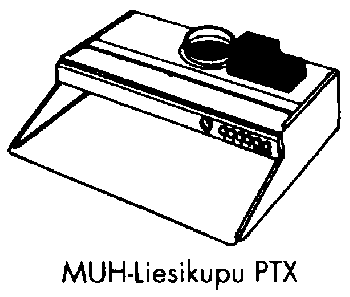

Osaako joku sanoa saako tällaiseen liesituulettimiin erikseen kytkinpaneelia?
Eli nelinopeuksinen, valo ja on/off.
Omasta meni valokytkin rikki ja koska kettiöremontti on jossain välissä tulossa niin ei viittis tota koko pömpeliä ostaa kun pelkkä kytkinpaneeli riittäis..
Ja tarkempaa mallia ei tähän hätään ole mutta illalla saan jos merkitystä.
Olisiko tuossa.
