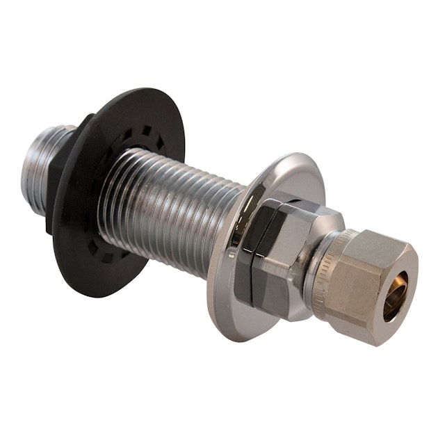

voihan putket vetää suoraan tason läpi, tai käyttää läpivientiliittimiä.
tai jos haluaa seinän sisään vetää putket niin pexiä ja hanakulmarasiat seinään jos on tilaa.
