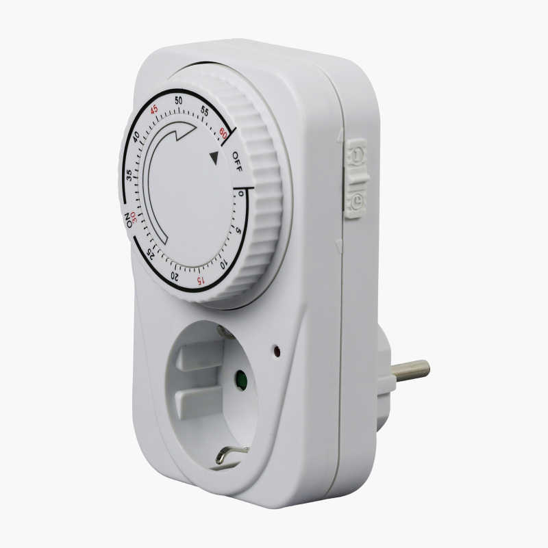

Onko enemmän hyötyä, haittaa vai neutraalia katkaista virtakytkimellä varustetussa jatkojohdossa kiinni olevat laitteet (tietokone, näytöt, televisiot, kaiuttimet yms.) pois päältä jatkojohdon kytkimestä, kun laitteet eivät ole käytössä?
En käyttäisi halpis-jatkojohtojen katkaisijaa elektroniikan pääkatkaisijana. Laitteissa on usein hakkurivirtalähteitä ja niiden pääkonkat ottaa kovan virtapiikin käynnistäessä. Eli jatkojohdon heikko katkaisin saa vastaansa liki oikosulun, vaikkakin lyhyen aikaa.
Kyllä ne katkaisijat hetken voi kestää, mutta niissä ei ole kulumista kestäviä kärkiä, vaan ohueen kupariin on painettu kontaktinyppylät. Virtapiikit polttavat ne aika nopeaan ja vielä kun ei ole puhtaasti resistiivista kuormaa.
Mutta ymmärränkö oikein, että tämä kova virtapiikki iskee siihen jatkojohdon kytkimeen ja se ottaa iskun/vaurion tästä, eikä niinkään laitteet, jotka on kytketty jatkojohtoon vai ovatko nuo hakkurivirtalähteet ja pääkonkat itse laitteissa myös vaarassa?
Olisiko suositeltavampaa vaan antaa laitteiden olla sammutettuina tai standby tiloissaaan virroissa kiinni 24/7?
Jos laitteita haluaa irrottaa verkosta, niin jossain se kytkentä on sitten tehtävä. Itse sähkölaite kestää kyllä piikit ja vaikka olisi 24/7 valmiudessa, niin laadukkaat kodin laitteet kestävät helposti +10v tai eliniän.
Jos jatkojohtoa käyttää, niin mä laittaisin ilman katkaisijaa olevan ja seinärasiaan esim. ylijännitesuojan tai jonkun muun liitosrasian.
Sitten liittäisin jatkojohdon pistoketta ylijännitesuojaan. Pistokeen ja ylijännitesuojan kontaktit kuluvat, mutta ne ovat paljon kestävämpiä, kuin kytkimet isolla kuormalla. Ja toisaalta säästää talon kiinteää pistorasiaa.
Laitteiden irrottaminen on mielestäni hyvä keino silloin, kun ketään ei ole hetkeen paikalla tai esim. lomamatka. Saa turvaa, jos jotain rikkoontuu ja ehtii toimia. Joskus olen nähnyt, kun talossa on sähkötaulussa releohjaus, että kaikki tarpeettomat laitteet saa pois.
Riisinkeittimen johtoon tahtoisi räplätä välikytkimen(katkaisijan) niin ei tarvii joka kerta irroittaa se johto pistorasiasta. Kyllähän sen itte osaisi mutta ehkä on parempi jos asennuksen ulkoistaisi jollekin ammattilaiselle. Kysymys on, että ottaako sähkönasennusfirmat niin pientä työtä vastaan? Tuntiveloituksella se varmaankin menee?
Mitä jos laitat vaan tuollaisen:
Noita on kyllä digitaalisenakin, eli toimii ihan vaan nappia painamalla, ei tarvii vääntää.
Tai sitten eivät hetkeäkään. Keväällä ostin 6-paikkaisen jatkojohdon kytkimellä, kun mistään lähikaupasta ei ilmankaan saanut. Silloin testasin, että toimiihan tuo jopa ja teippasin katkaisijan valmiiksi päälle. Sitten ehtikin menemään pari kuukautta ennenkuin johto oli pääsemässä tositoimiin ja ... eihän sieltä mitään sähköä läpi tullut. Kytkintä aikansa naksutellen se vähän aina päästi jotain läpi, mutta eihän sellaista voi laittaa käyttöön, jossa tarkoitus on saada sähköä jatkuvasti.

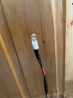

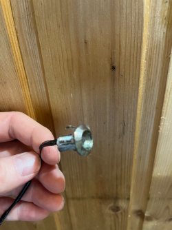

Kuvanmukaiset saunaledit hakusessa. Ostin Motonetistä kokeiluksi seuraavat, mutta ledi paloi heti kun kokeilin:
Muuntaja on 12V, joten en tiedä miksei toiminut. Vaatii ilmeisesti vastukset? Näissä vanhoissa ei ainakaan näytä olevan erillistä vastusta.
Piti ihan tutkia omia vastaavia ja perusledi on.
eli etuvastus 12V-3.5V=8.5V/40mA=210ohm tarvitaan.
edit: virta saaolla suurempikin 2.5W/3.5V=n.70mA
Mitähän tuon vanhan ledin sukan sisällä on?
Näyttäisi olevan etuvastus. Siitä en huomannut katsoa. Kiitos.

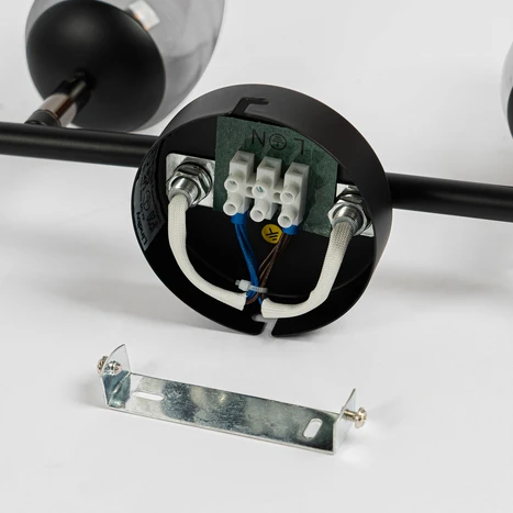

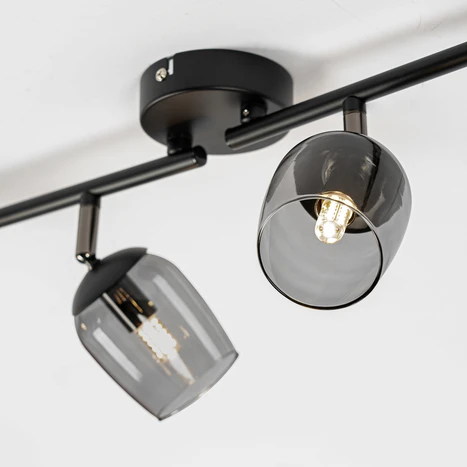

Millainen valaisin/kattopistorasia tällaisen lampun alle kuuluu?
Lähtötilanne on siis se, että katossa on tämä ja katon reikä tuota valaisimen mustaa osaa isompi, niin ilman kattorasiaakaan ei voi asentaa.
ASSET_JPEG_24488955
ei kuulu mitään rasiaa, tulee suoraan kiinni siihen upotettuun rasiaan ilman kantta, eli ruuvaat tuon valkoisen pois, ja sen pistokeosan myös ja samoihin ruuvin paikkoihin joissa se kii tulee tuo kiinnitysrauta si kii
Jees. Pitänee sitten kai viritellä siirtokansi valaisimen ja rasian väliin, jotta saa katossa olevan reiän piiloon.
Kannattaa laittaa tällainen tähtilevy rasian päälle niin valaisimen saa haluamaansa asentoon eikä valaisimen alle jäävä rasia paista sieltä reunoilta.
Noita löytyy myös muista kaupoista ja eri merkkisiä.
