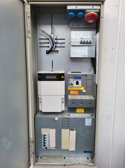

Mites kun mökillä on UTU:n mittauskeskus (UTU Mittauskeskus IP34, pinta-asennukseen, In 50A, 1-T - COLLIE3806P631T+PR) ja siinä 25A vikiksen takana keskuksen 3-vaiherasia 3x16A + suko-pistorasialle erillinen 16A johdonsuoja. Ilmeisesti 25A vikistä saa siis kuormittaa jopa 32A ainakin yhdestä vaiheesta?
Joo tulee, kuvassa paksumpi valkoinen kaapeli (ulkohalkaisija 16-17 mm) ja tallin keskus heti seinän takana.
Lukeehan tossa valkoisessa kaapelissa 5*6mm²
Tuossa on itseasiassa käyhnyt UTU:lla virhe. En muista ulkoa paljonko se sallittu ylitys kahdella johduonsuojalla oli, mutta alle 28% se kuitenkin oli.
Keskusten komponentteja mitoitettaessa käytetään standardin mukaisia tasoituskertoimia, mikäli ryhmiä ei kuormiteta jatkuvasti.

Eli tuon mukaan 2x16A x0,75 = 24A, jolloin 25A komponentti riittää.
UTUlla on sen verran historiaa jakokeskusten rakentamisessa että on aika epätodennäköistä että tekisivät virheitä mitoituksissa yksinkertaisten vakiokeskusten kanssa.
