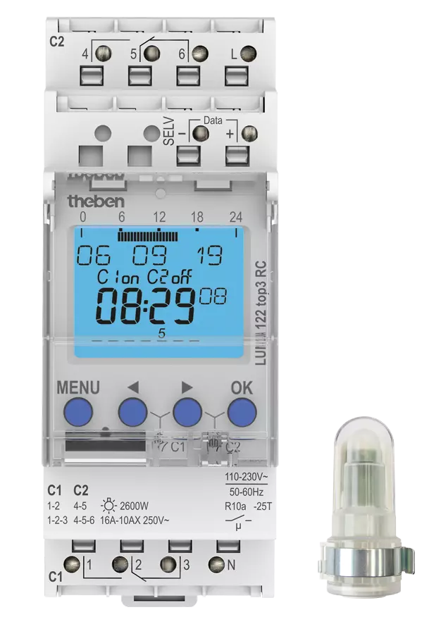

Päädyn laittamaan kaksikanavaiven astro kellokytkimen. Toisella kanavalla ohjaan autokatoksen valoja, jotka sijaitsevat talosta 15m päässä. Eli kellokytkin tulisi talon keskukseen. Autotallin seinällä on pääkeskus, jonka kautta autotallin valaistus hoituu. Talon ja autotallin välillä menee 12x1,0mm2 mmo.
Mikä on oikea tapa ohjata autotallin valaistusta? Laitanko kellokytkimen ohjaamaan relettä, joka tulee autotallin valaistuksen sulakkeen jälkeen?
Meillä on autokatoksessa kaksi kontaktoria joita ohjataan talossa olevalla thebenin kaksikanavaisella hämäräkytkinkellolla. Valojen syöttö tulee katoksen valojen sulakkeelta. Ohjauskaapeli on mcmk kun sellainen oli ylimääräisenä.
Hämäräkytkin on din-mallinen, ulkoseinällä on vain pieni anturi. Hämäräkytkin on mielestäni tarkempi, astrokellolla käy helposti esim. kesällä siten että valot syttyy illalla auringon laskiessa aivan liian aikaisin vaikka on pitkään vielä valoisaa. Offsettiä säätämällä toki voi korjata mutta sama offset ei sitten toimi talvella.
