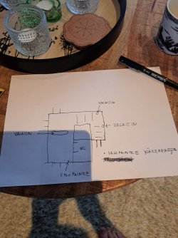

Millaisilla tuotteilla/kytkennöillä saisin alakerran käytävän valaistuksen toimimaan liiketunnistimilla? Yritin piirtää yksinkertaisen havainnollistavan kuvan tilasta ja missä valaisimet ja valopainikkeet sijaitsevat.
Eli valoja ohjataan joko yläkerran valopainikkeesta tai sitten alakerrassa olevasta. En tiedä oikeita termejä mutta luonnollisesti toinen painike kumoaa toisen eli jos toisella painetaan valot päälle niin toisella ne voi sammuttaa ja päinvastoin.
Olisiko paras uusia kaikki valaisimet sellaisiin missä integroitu liiketunnistin? Mutta mitä tehdä sitten valopainikkeelle, tai ainakin toiselle niistä? Pistää johdinten päihin wagot ja peitekansi päälle?
Ja vielä huomiona, yläkerran painike sijaitsee jo oleskelutiloissa/sen ohi kävellään jatkuvasti niin sen paikalle en voi laittaa mitään liiketunnistinta. 20251227_142522.jpg
Menee vähän hankalaksi, oletan että kyseessä kytkimet eikä painikkeita. Onko siis tarkoitus että jos vaihdat toisen kytkimen liiketunnistimeen (vaatii johdotusmuutosta?) niin toisesta suunnasta tullessa kävellään pimeässä? Jotain mahdollisuuksia voisi olla tehdä jotain jos johdotusta tietäisi tarkemmin mutta ensin pitää päättää mistä valoja halutaan ohjata. Onko kaksi valoa portaikossa? Halutaanko se erottaa erikseen ja muuten pelata entisellä?
Kytkin, painike..onko niillä millainen ero? Normi valokatkaisija näissä on.
Tarkoitus olisi että liiketunnistin sytyttäisi kaikki valot, riippumatta siitä kummasta suunnasta tullaan. Siksi voisin ajatella että portaikossa olevista valoista jommassa kummassa olisi pakko olla integroitu liiketunnistin. Mutta laittaako sitten toisen liiketunnistimen alakerran kytkimen tilalle vai vaihtaako sitten myös siellä sijaitsevan valon sellaiseksi missä liiketunnistin?
Toimisiko tuo niin että jättää jommankumman kytkimen "päälle" asentoon ja ottaa toisen kokonaan pois käytöstä jolloin valot olisivat koko ajan päällä mutta liiketunnistimet valaisimissa ohjaisivat niitä?
Kytkin vaihtaa asentoa, painike palautuu. Painikkeilla ei voi toteuttaa perusvaloja ilman lisäkikkareita. Joka tapauksessa helpoin olisi ohittaa kytkimet ja vaihtaa valot liiketunnistinmalleihin. Jos johdotus mahdollistaa tai on mahdollista muokata/lisätä voi riittää vain esim toisen portaikon valon muuttaminen. Kyllä tuossa joutuu vähän rasioita auki käyttämään ja tutkimaan. Kytkentämuutoksilla periaatteessa mahdollista laittaa kytkinten tilalle liiketunnistimet mutta vaatii edelleen aukomaan rasioita ja valoja nähdäkseen miten johdotettu. Ja edelleen esim toiseen kytkimeen liiketunnistin ja liiketunnistimellinen valo rinnalle mutta vaatii silti lisätutkimuksia.
Jos taas haluaa valojen sammuvan itsestään voisi miettiä jotain älypurkkia ja kytkinten vaihtoa painikkeiksi mutta näistä ei ole tietotaitoa muuta kuin peruskäsitys mitä on tarjolla. Ja todennäköisesti kytkentämuutosta silti tiedossa.
Molempien tilalle tunnistimet toimii toki.
Toisen tilalle tunnistin ja toiseen peitelevy toimii.
Molemmat peittoon ja tunnistimelliset valaisimet toimii.
Katkaisija ja tunnistin toimii sekin, joko katkaisija sallii tunnistimen toiminnan tai kytkee valot pysyvästi päälle.
Ja toki tunnistimellisten valaisintenkin kanssa voi katkaiaijoita hyödyntää.
Jos asennus on putkitettu, oikeastaan mikä vaan ratkaisu on helppo. Jos ei ole, pitää vähän paremmin tietää olemassa oleva mutta varsin simppeliä lopulta kuitenkin.
Miksi ne kytkimet pitäisi vaihtaa?
Osaan saa jouset jälkikäteen joten muuttuu sillä painikkeeksi.
Älyn kanssa ohjauksen voi toteuttaa kytkimen tilan muutoksella, ei se tarvitse mitään pulssimuotoista ohjausta.

Kiitos vastauksesta. Korkeintaan yksi lamppu kodan ulkopuolelle. Sisälle tulee led paneeli joka ottaa virran pistorasiasta.
Lyhyt vastaus: Voi toteuttaa kuten kirjoitit.
Pidempi: Jos kohde ei ole joku linjan viimeinen keskellä ei mitään, ongelmia tuskin on. Ja jos taas sijainti on tuollaista, ei ainakaan haitaksi ole takistaa / laskea oikosulkuvirta. Mikäli ei riitä, on sinne kodan päähän laitettava sopiva suoja tai käytettävä paksumpaa maakaapelia.
Tuskinpa tuo nyt tulee ongelmaksi kun siellä on jo vikis.
