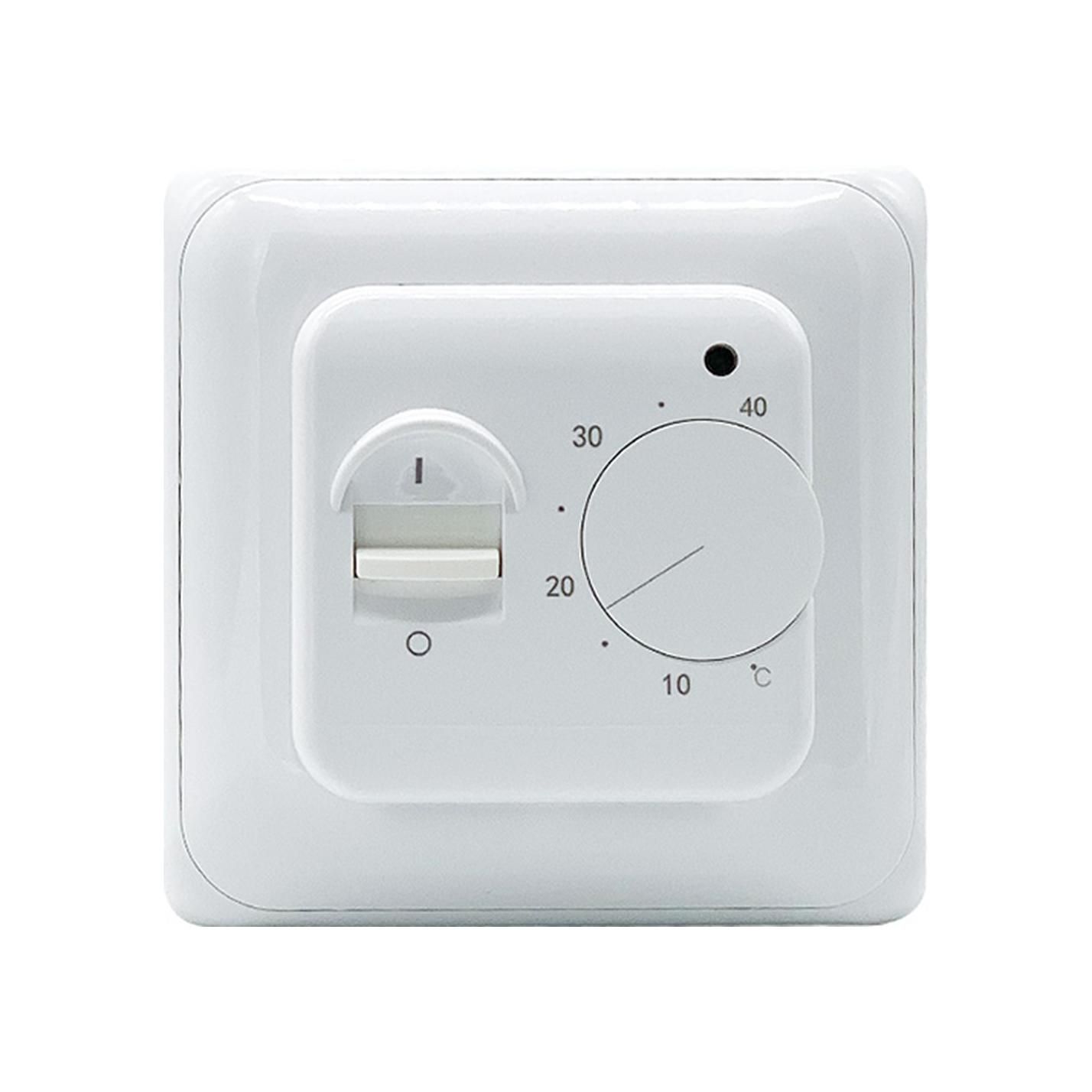

Suosituksia/kokemuksia lattialämmitystermostaateista? Pitäisi alkaa noita uusiman kun tuulikaapin lattia jatkuvasti turhan lämmin ja khh:n termarikin alkaa olla tiensä päässä. Lattilämmityksiä ohjaa Shelly/pörssäri, joten mitän hienouksia ei tarvitse (mekaaninen?).
Sinänsä se nyt on ihan sama mikä termari se on (ts halvin), mutta suosittelen laittamaan yhdistelmätermarin, eli termari joka säätää lämpöä huonelämmön perusteella, ja lattia-anturi toimii vain lattian ylikuumenemisen estämiseksi.
Käytännössä mekaanista kojerasiatermaria et mistään enää löydä, ja ne yksinkertaisimmat lattiatermarit ovat kalliimpia kuin nuo bluetooth hallittavat perus yhdistelmä-älytermarit, vaikka tuossa sun tapauksessa juurikin se yksinkertainen perustermari olisi teknisesti paremmin perusteltu ratkaisu.
E: höpisinpä joutavia, vaikka tukussa noita halpoja perustermareita ei olekaan, niin taloon.comissa on:
Mitähän nuo älytermarit tykkää, kun shelly rämppää kontaktoria varttiohjauksella? Juuri tuon takia ajattelin, että mahdollisimman simppeli laite olisi paras tähän tarpeeseen. Tuo linkkaamasi voisi olla hyvä vaihtoehto ja ei olisi kallis kokeilu (joo en odota, että kestäisivät yli 30 vuotta kuten nykyiset Eberlet :lol:)
Ei kokemusta, mutta tällainen sattui silmään.
EDIT: näyttäis tuo taloon.com silti olevan halvempi 😀
Älyterpoissa isoin ongelma on varmaankin varmennuspariston kesto, parhaimmissakin se nappiparisto kestää yösähköä käytettäessä vain muutamia vuosia jonka jälkeen tallennetut asetukset alkavat nollaantua katkaisujen jälkeen.
Tästä voi tulla iso ongelma mikäli lämpö asetetaan digitaalisesti napeilla ja poiketaan tehdassäädöstä, perinteisellä potikkasäädöllä asiaa ei välttämättä edes huomaa.
Näyttävät kovasti vanhoilta kunnon microtempeiltä nuo halpismallit, jos kestävät käyttöä samalla tavalla niin ei todellakaan huono valinta.
Kiitoksia kaikille vastanneille. Pitää arpoa jompi kumpi noista ehdotetuista :thumbsup:
Edit. Taloon.comista lähti 5kpl hintaan 70€, niin saa uusia kaikki termarit yhdellä kertaa.
Silläpä meinaskin että teknisesti parempi ratkaisu on tuollainen tyhmä termari.
Tosin tuohon asetetun lämpötilan unohdukseen en ole törmännyt noilla älytermareillakaan, mutta kello menee pois ajasta nopeasti kun sähköä katkotaan varapatterista huolimatta, ja kun patteri loppuu niin ainakin jotkut näytölliset menee aina huoltovalikkoon kun sähkö tulee päälle, mutta lämmittävät kyllä normaalisti.
Toki voi olla että se lämmittää koska oletusasetus on jokin 22C tms, mutta on toki mahdollista että tallentavat asetuksen myös johonkin flash muistiin.
