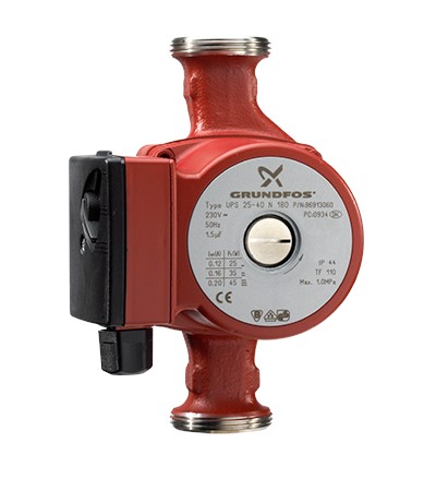

Grundfos 25-80 180
Tuollainen maalämpöpumpun liuospumppu. Vuodelta 2008.
Epäilen että käynnistyskonkka olisi rikki, kun moottori muuten pyörii ihan hyvin. Onkohan kellään tietoa, että millaisen käynnistyskonkan sinne tulisi vaihtaa tilalle?
Nyt juuri en ole tuon MLP:n luona, että pysyisi tutkimaan enemmän sitä.
Ilmeisesti pitää vaan ajella paikanpäälle ja lukea vanhasta käynnistyskonkasta tiedot?

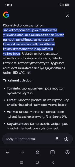

AI:
Grundfos 25-80 180
Datasheetin mukaan 4yF konkka eli semmosta vaan tilalle. 230V ja 50Hz kestävä.
Edit: linkki https://www.bolasystems.com/admin/files/e_product_files/16/15659/src_95906439_UPS_2580_N_180.pdf
Edit: Grundfos sivuilla 3,5yF mutta ero kyllä merkityksetön.
Kannattaa oikeasti katsoa paikallaan olevasta konkasta tiedot ennen kuin tilaa uuden. Näyttää sen verran poikkeavan
pumppujen tehot, riippuen kuinka vanha pumppu kyseessä. Esim. torissa oli tuollainen UPS 25-80 180 , jonka max teho oli 190w ja kondensaattori 5uF, kun sinulla ilmeisesti 245w. Samalla saat tarkistettua onko kondensaattorin kytkentä kaapelilla vai lattaliittimillä.
Aivan! Tuossahan se 5 lukee ja ei tarvitse avata koko laatikkoa :)
Mulla ihan sama liuospumppu, mutta 245W.
Nyt vaan näyttää siltä, että kyllä se liuospumppu sittenkin pyörii.
