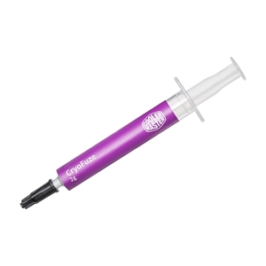

Kerkesin avata uuden keskustelun samasta aiheesta kun ei löytäny sokeana tätä keskustelua, mutta lainaan omaa viestiä jatkaakseni täällä hieman editoiden omaa viestiä.
Jokatapauksessa asiaan. Tätä tahnaa olen miettiny erinomaisen lämmönjohtokyvyn/hinnan takia että minkälainen mahtaa olla...
" Lämmönjohtavuus: 14 W/m.K "
Eikö tuo nyt tarkoita sitä että lämmön pitäisi pystyä siirtymään prossusta jäähdyttimen siileen erinomaisen hyvin ja lämpöasteiden olettaisi tippuvan myös?
Kun kuitenkin jossain lämpötahnoissa on ilmoitettu lämmönjohtavuus arvoksi ainoastaan jopa alle 5W/m.k...
Esimerkiksi Corsairin lämpötahnassa:
Ainoastaan tuo mainitsemani 5W/m.k, toki tässä on varmaan jokin juju taas mitä en osaa ajatella. Tuon Corsairin tahnan olettais olevan jo melko surkeaa tällä omalla ajattelutavalla.
Ihmettelen tässä vain tota Cooler masterin erinomaista lämmönjohtoa että eikö tuon pitäisi olla aivan kärkikastia lämpötahnoissa? Oman prossutuulettimen mukana tuli lämpötahnaksi Thermal Grizzly Hydronaut, jonka oletin olevan huipputahna mutta että alijännitettynä R5 5600x pitää yllättävän suuria lämpöjä pelattaessa. Ei mitään hälyttäviä kuitenkaan vielä. Cooleriksi valitsin aikanaan Alpenföhn Dolomit Premium niin ei lämpöjen pitäisi siitä kiinni olla?
Thermal Grizzly Hydronaut lämmönjohtavuus on pienempi kuin Cooler Masterin Cryofuzessa pienenä nopeana vertailuna jimmssin sivulta:
CM Cryofuze 14 W/m.K
Thermal Grizzly Hydronaut 11.8 W/m.K
Corsair xtm50 5 W/m.K
Laatikosta löytyy Scythen sekä Noctuan NT-H1 eikä näiden lämmönjohtavuudesta oikein tiedä mutta hyväähän noi molemmat on ollu, mutta onko kellään kokemuksia vielä tästä laittamastani Cooler Masterin Cryofuze tahnasta jolla näyttäis olevan todella hyvä lämmönjohtavuuskyky? Se vaan voi olla että lämmöt ei muutu miksikään vaikka laittais Cooler masteria vs Thermalin Hydronaut tahna. Ei noilla varmaan niin hirveän merkittävää eroa suorituskyvyssä ole. Kestävyydessä taas voi varmaan tulla eroja. Toistaiseksi vielä haluan pysyä erossa tosta nestemäisestä metallista.
Löytyi tällänen lopulta. Siellä jotain keskustelua olikin jo. Kyllä tää täytyy varmaan testiin ottaa ja kokeilla miten lämpöjen käy.
Enpä tiedä voiko tahnojen paremmuuttaa vertailla suoraan lämmönjohtavuudella.
Onko miten tarkkoja nuo lukemat ja pärjääkö testeissä aina parhaiten tahna, jonka lämmönjohtavuus parhain?
En ole löytäny tietoa minkälainen lämmönjohtavuus esimerkiks Noctuan tahnoilla on tai Scythen lämpötahnalla.
Eihän se tietenkään automaattisesti tarkoita että olis markkinoiden paras tahna jos lämmönjohtavuus on suurin lukema, mutta kun ei oikein löytyny hyviä tutkimuksia. Ja ainakin se jotain suuntaa antaa tuo lukema ja tuskin noita ihan hatustakaan heitellään näitä lämmönjohtavuuslukemia?
Toiset saattaa kovettua toisia herkemmin tms. eroja luultavasti löytyy tahnoilla, sekä levitettävyys ilmeisesti vaihtelee.
Noctua ei kerro tuota johtavuutta juurikin testauksen standardoimisen mahdottomuuden vuoksi:
Eipä tuota lukua taida mikään taho edes määritellä tai valvoa, joten valmistajat voivat kertoa miltei mitä haluavat.
YouTubesta voi hakea esim. "best thermal paste 2024", niin löytynee suhteellisen tuoreita vertailuja eri tahnojen välillä.
Tahnoissa melkein tärkeintä olisi se, ettei heti pumppaannu pois. Suorituskyvyssä ei yleensä niin hirveästi ole muuten eroa. Jos nyt pitäisi tahnaa hommata, niin luultavasti ottaisin Thermalright TF8:a. Gelid GC-Extreme taitaa olla nykyään pilattu ja eri kamaa kuin mitä alun perin.
Tai sitten Noctua saa omalle tahnalleen sen verran heikkoa lämmönjohtavuuslukemaa että eivät halua sillä markkinoida tuotettaan vaan luottavat että oma brändi riittää. Noctua hämmentää sitten noin kun eivät saaneet parempaa tehtyä? Aika moni muu kuitenkin ilmoittaa sen arvon tuotteilleen ja ihan laidasta laitaan arvoa.
Mut eihän se Noctua kuitenkaan huonoa tahnaa ole. Ja tämä väite oli täysin tuulesta tempaistu, enkä ottaisi sitä niin vakavasti. Tämä ei sisältäny edes "mutua".
Luulis vain että 2024 olisi välineet mitata lämmönjohtavuuskykyä eri valmistajilla. Ajattelin tätä sillä että nykyään niin monia kotitestaajiakin löytyy että jos valmistaja ilmoittaisi 50w/m-K lämmönjohtuvuusarvoksi ja todellisuudessa se olisikin jotain 5-7 luokkaa niin arvelisin että aika nopeaa tästä joku poru nousisi.
