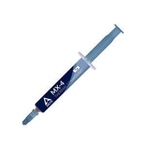

MX-4, vaikka on vähän hintavaa nykyään:
Siis tuo on todistetusti hyvä, eikä kovetu helposti. NT-H1:sta koetin kerran, mutta se oli vaikeampaa levittää ja ei ne erot olleet sellaisia, mitä käytännössä näkisi.
Olisko tuo arctic MX-4 hyvä tahna GTX1080 sisuksiin? Alkaa varmaan evgan tehtaan tahnat olla jauhoa.
