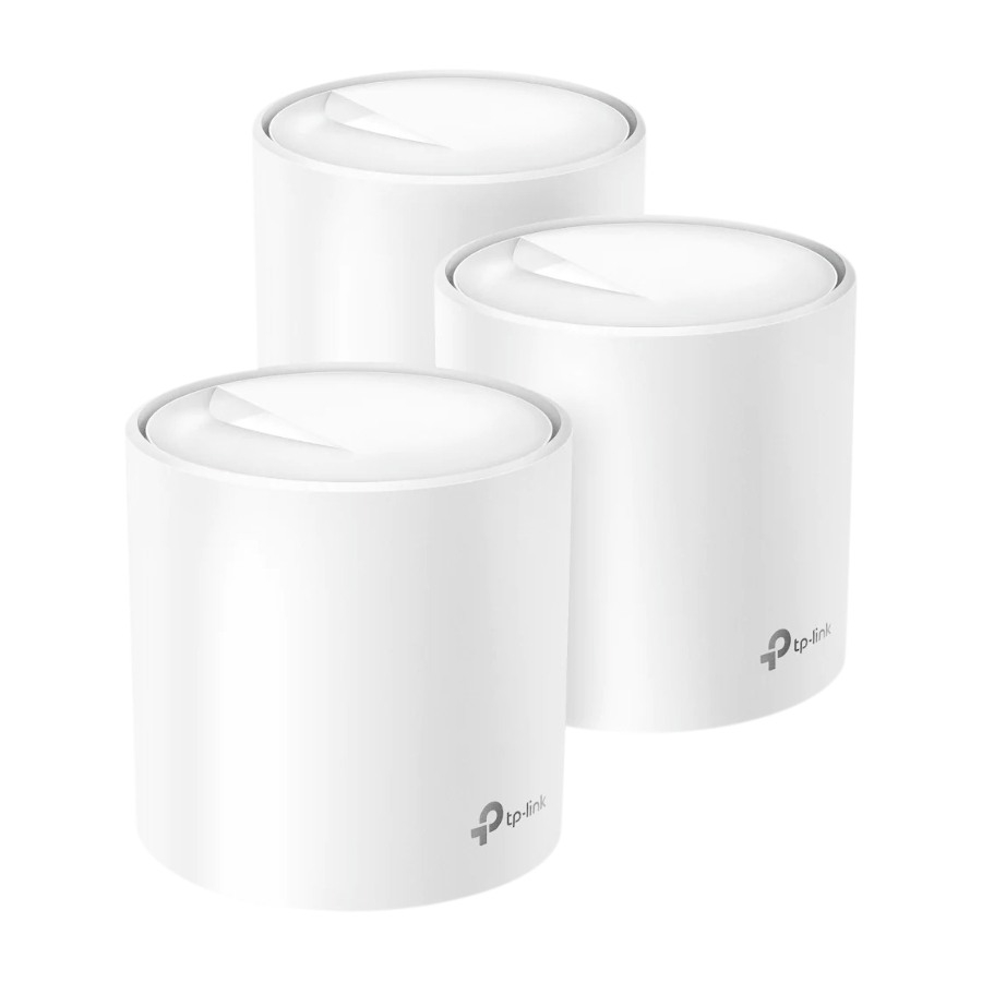

wifi verkkoa pitäisi laajentaa ja sen enempää näistä mitään tiedä joten onko tp link deco x60 3kpl hintansa arvoiset vai onko jotain parempaa samaan rahaan? kaksi purkki sisälle ja yksi talliin.
Itsellä tukiasemamoodissa tuo 3 setti käytössä ja toimii kuin vanhan junan vessa. Puurakenteisessa talossa kattaa melkolailla täysin mainostetun neliömäärän (toki myös se vaikuttaa että ei ole naapureita verkkoineen aiheuttamassa häiriöitä)
Reitittävästä moodista en mene sanomaan kun itsellä reitityksen hoitaa eri purkki.
Ja X60 kattaa noin triplaten isomman alueen :facepalm: Niin miksi ehdottaa laitteita jotka kattaa huomattavasti pienemmän alueen ja maksaa reilusti enemmän. :tdown:
Koska luotettavuus, parempi softatuki, eivät perustu kiinalaiseen suljettuun koodin ja mitä luultavammin takaavat paremman suorituskyvyn jo teoriatasolla tukaria kun voidaan ruuvata kattoon, siinä missä nuo mesh-purkit pitää pitää lipastolla tai jossain vastaavassa ei-niin-optimaalisella paikalla. Tukarin ruuvaaminen kattoon tarjoaa optimaalisen suorituskyvyn koska signaalin häiriöntekijät pysyvät minimissään.
Facepalmauksen sijaan voisit keskittyä perustelemaan väitteesi asiallisen keskustelun avulla.
No itselle se merkkaa paljon että jos aluetta laajentaa että tukiasemat myös kykenee siihen alueen laajentamiseen suht järkevään hintaan. Itsellä ei ole ollut Decoista pahaa sanottavaa. Ainoa miinus on VLAN+Multi-SSID tuki mutta nämä nyt ei ole perusominaisuuksia kuluttaja-malleissa joten ihan ymmärrettävää että niitä ominaisuuksia ei näistä löydä. Itsellä ainaskin optimaalisesti purkit sijoitettuna kattaa melko tarkkaan sen mitä ovat luvanneet.
On parempaa. 2kpl UniFi6 Lite (+2kpl PoE-injektoreita) ja reitittimeksi Ubiquiti EdgeRouter X -reititin 81,90
Noilla kahdella tukarilla voit kattaa luotettavasti suunnilleen 200m^2 alueen (noin 100m^2 per purkki).
Jos ei ole osaamista verkoista, kuten mainittu, ottaisin TP-Linkin. Käyttöönotto ja käyttö on tavan kuluttajalle kyllä helpompaa.
Juu tuo suuri kantavuus on isossa osassa koska talliin on matkaa jo 30metriä ja tukiasema tulisi siihen johonkin välille noin 15m päähän ja kaksi taloon(täys kivitalo 180m2 kerroksessa) ja yläkertaan vaan tarkoitus alkuun saada toimimaan ja lisäillään sitten lisää noita myöhemmin.

Onkohan tämä setti ylilyönti
TP-LINK-Deco-X60-WiFi-6-Mesh-jarjestelma-2-pack
Talossa 90 neliötä ja olisi tarkoitus saada autotalliin myös verkko, jonne etäisyyttä tuplaikkunat + rakennuksen seinä + 10 metriä.
Olisi ideana laittaa toinen tukiasema ikkunan viereen mahdollisimman lähelle kyseistä autotallia ja toinen tukiasema toiselle puolelle asuntoa, jossa on taas televisiot ja läppärit jne.
Ei välttämättä, mutta olisko millään mahollista toteuttaa alkup. suunnitelmasta poiketen kiinteä kaapelointi tallin puolelle?
Vähän siinä ja siinä, voi mennä aika hankalaksi saada vedettyä catti sinne. Tämä oli ensimmäinen idea, mutta vaikuttaa että wifi olisi helpompi, jos vain kantama riittää, eikä vauhti putoa liiaksi.
Sitten vois vielä miettiä ulkoseinään ulkokäyttöön soveltuvaa tukaria. Olisi kuitenkin varmempi yhteys vrt. sisällä olevaan mesh tms. wifi-tukariin
Todenäköisesti hyvä ja riittävä setti.
Seinä ja ikkuna ei suoraan tarkoita, etteikö siitä signaali menisi ihan OK läpi. Seinän materiaali vaikuttaa asiaan enemmän. Jos elementti/betoni/harkko niin sisällä rautaa, joka tuottaa faradayn häkki-ilmiötä, eikä päästä signaalia niin hyvin läpi. Jos taas materiaalina puuta, niin signaali läpäisee paremmin.
Tähän juuri mietin että riittäisikö x20 3-pack vai onko varmempi pistää muutama kymppi lisää ja lähteä tuolla 60x 2-packilla jatkamaan. Kiitos tietopakkauksesta!
Tästä vielä toimiiko tuollaiset mesh laitteet siten että 1. on kiini ethernetissä ja muut toimivat käytännössä repeatereina kyseiselle verkolle yhdistyttyään siihen?
Tuolta löytyy ihan TP-linkin dokkaria aiheesta: General questions about Ethernet Backhaul feature on your Deco | TP-Link Finland
Periaatteessa "repeater", mutta Mesh toteutuksessa ei vain toiseta ja vahvisteta signaalia, vaan käytetään omaa kaistaa joko ethernet tai langaton tuon runkoyhteyden (backhaul) muodostamiseen purkkien välillä.
Mitä vähemmin laitteita ketjuttaa putkeen, sitä parempi käyttäjäkokema, esim. viiveiden minimoimisen suhteen. Kaksi "järeämpää" tölkkiä parempi lähtökohtaisesti, kuin kolme "heikompaa".
