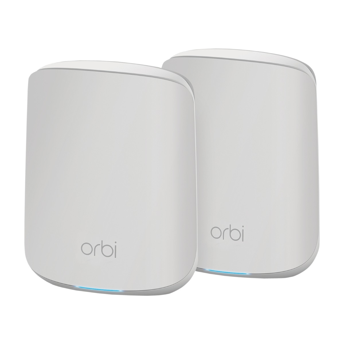

Nykyunen wifi on siis (ensimmäisiä versiota) Netgear Orbi:sta (2-Pack Orbi Mesh WiFi System | Shop Now from NETGEAR). Sinällään näissä ei ole kummoista vikaa, paitsi että Wifi nopeudet jää nyt uudella kuidulla noin kolmasosaan maksimista. Saisiko noilla Decoilla tilannetta yhtään parannettua? Nykyisin kaksi orbia joka on kyllä riittänyt kuuluvuuden osalta.
Vain toiseen näistä (eli siihen "pääpurkkiin" on mahdollista vetää kaapeli, se kun tulisi tähän kuituboksin viereen ja toinen olohuoneen "nurkkaan" purkki käyttäisi sitten wifiä (näissä taisi tuo erillinen 6ghz kaista olla vakiona backhaul käytössä).
Ongelma lähinnä se, että tuonne toisen purkin sijoituspaikoille on laitettu laitteita joihin ei ole mahdollista saada wifi-tukea vaan ne pitää kytkeä piuhalla sitten tuohon purkkiin.
Saan kuitenkin piuhalla tästä nykyisestä pääpurkista melkein kuidun gigaisen maksimin läpi omalle koneelle joten sekään ei näiden vanhojen purkkien kanssa ole ongelma.
Säästänkö rahat ja jatkan näillä vanhoilla, kun toisaalta tuo nykyinen wifi-nopeus (300-400mbit) kyllä sinällään ihan riittävä, lähinnä jos tuonne nurkassa olevalle NAS:lle joutuu isompaa kamaa siirtää niin olisi kiva jos olisi vauhtia :p
yrittänyt tässä nyt tutkia vaihtoehtoja ja tuo "olohuoneen nurkka" on se ongelmallinen esim tuon NAS:n osalta jota ei saa wifi:llä kiinni, joten nämä mesh vehkeet / normaalit "kuluttujawifit" tuppaavat olemaan ainoa järkevä vaihtoehto että tuolla saisi laitteet lähiverkkoon kiinni.
EDIT: Toinen vaihtoehto olisi ZenWifi XT8 jolle saisi myös virallisen Asuswrt-Merlin firmiksen.
