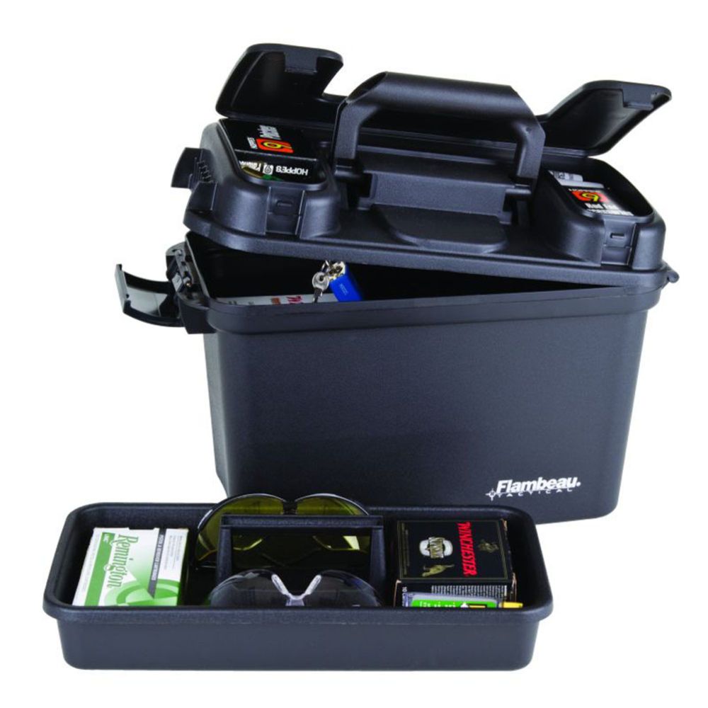

Ideoita akun koteloksi, mihin menisi akun liitännät ja mahdollisesti myös laturi?
Akku tuollainen Timeusb 50Ah, koko luokkaa 17(l)*20(p)*18(k).
Ihan hirveitä vaatimuksia ei ole, mutta kuitenkin tukevuutta sen verran, että ulostulot saa riittävästi kiinni. Tyyliin tupakansytytin, jousiliittimet ja varmaan trukkiliittimet, jos ne laittaisi piuhojen sijaan koteloon kiinni.
Kokeilin jossain välissä arvalla Alilta muovista ”ammuslaatikkoa”, mutta eihän se sinne mahtunut.
Äkkiä ajateltuna, uistinpakki olisi varmaan helpoin. Poistaa vaan sisuskalut siitä pois, niin se olisi siinä kantokahvoineen.
Tuli taas aktivoiduttua etsimää sopivaa, eikä nyt helppo rasti tunnu olevan.
Sivujen mukaan koko on
Pituus: 7.68” ~ 19.51 cm
Leveys: 6.54” × 2.54 ~ 16.61 cm
Korkeus: 6.77” × 2.54 ~ 17.20 cm
Lähelle päästää tällä ja mallikin ihan Ok
Jossa
Sisäpuolen mitat: 33cm x 16,5cm x 20,9 /
13" x 6.5" x 8.25" jäisi tilaa liittimille sun muillekkin. Tuossakin sitten varmaan suuaukko on tuon 16,5 ja alaosassa sitten jotain muuta..
