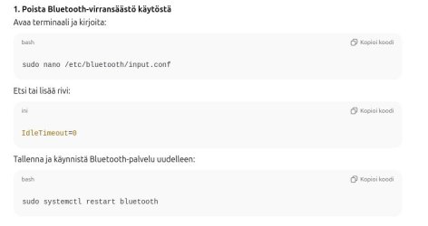

Minulla on pikku dell optiplex koneessa lubuntu 24.04 LTS. Kone toimii muuten varsin hyvin mutta bt-hiiri takkuilee jos laitan jonkun videon pyörimään ja vien hiiren kursorin siihen videosoittimen alueelle. Langallinen usb hiiri ei takkua..
Videolla tarkoitan koneella olevaa videota. Youtube ja selaimen videot toimii.
Mitähän osais tehdä?
Edit: Taisi ratketa seur ohjeella:
