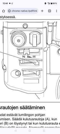

En saanut tästä selvää miten ryypyn symbolit menee mutta tuo tarra lienee väärinpäin... Screenshot_2025-10-06-12-48-58-46_40deb401b9ffe8e1df2f1cc5ba480b12.jpg
Ohjekirjassa se on näinpäin ja siten se myös toimii kun sitä videolla käytit.
Edit. Siis kylmäkäynnistys vipu vasemmalla, ja normaalikäyttö vipu oikealla.

Homma selvisi. Käyttöohje on vähän eri näköinen kuin tuo yllä linkattu. Rikastimen tarra on tässä koneessa asennettu vahingossa ylösalaisin.. Mietinkin miksi se on niin vinossa. Ja ohjeissa tarra toistepäin. Ei ollut ihme että sammui.
No ainakin videon perusteella tarra oikein päin?
Vasemmalle rikastin päällä, oikealle rikastin pois.
Ryyppy kuristaa ilman määrää kaasuttimessa (läppä menee imukurkussa kiinni kuten kuvassa), mikä rikastaa seosta = bensaa enemmän kuin ilmaa = lähtee helpommin käyntiin, mutta ei pysy käynnissä pitkään saatikka käy lämpimänä koska tukehtuu liialliseen bensaan = musta savu. Sen takia oikein kylmällä ilmalla ryyppy päälle ja heti kun lähtee käyntiin ja jää käyntiin, niin ryyppyä voi alkaa ottaa pois. Riippuu paljon moottorista, lämpötiloista, kosteudesta ym. missä tilanteessa ryyppyä tarvitaan, mutta näillä keleillä yleensä kaasun avaaminen riittää.

Minulla on tällainen Brucken lumilinko ja viime talvena ajellessa alkoi ärsyttämään se, että tuossa poistotorvessa ei ole etäkäyttöä kahvojen lähellä vaan pitää käsin kurotella jatkuvasti. Olisiko tuohon mitään hyvää ratkaisua tarjolla? Muuta kuin lingon vaihto toiseen.
Voihan siihen vaikka jonkun muun lingon varaosia käyttää, jos ei halua kokonaan itse rakentaa? Mikä säätö siitä siis puuttuu, ylös-alas vai kääntö sivuttain vai molemmat?
