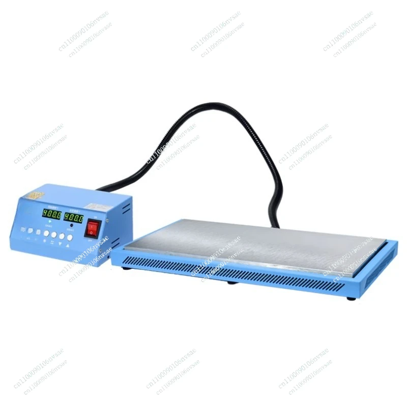

Sattuisiko täällä kenelläkään olemaan kokemuksia jostakin fiksusta laitteesta työpisteen juotoskäryjen poistamiseksi? Esim. Wellerillä on tällainen ihan siistin näköinen purkki:
Tuosta on olemassa myös tehokkaampi Pro-versio, mutta sen hinta pomppaa pilviin. Tuon perusmallin saisi googletuksen perusteella parhaimmillaan Saksasta tilattuna 139 eurolla, joka on vielä jotenkin siedettävä. Laite itsessään on todella yksinkertainen (kotelo, tuuletin ja suodatin) ja tuollaisen voisi tehdä itsekin, mutta ne DIY-viritykset ovat yleensä aika kankean näköisiä.
