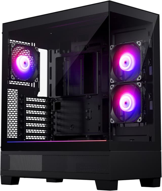

Heitän lisäksi, että hyte y40 on ihan perkeleen hyvä laatikko. Tuo korvasi xt viewin, tykkään esteettisesti ja pysyy yhtä viileänä. Mahtuu 140mm ropelia ja 360 kattoon myös, hemmetin näppärät kiinnikkeet laseissa yms. Laadukkaita molemmat, mutta eri tuntuisesti.
Peruin phanteks xt view tilauksen gikantista kun ei se jotenkin sytytä se koppa useiden uutuubi videoiden jälkeen.
Melkein tänään tuntuu siltä että Phanteks xt v3 olisi mun valinta.
Siinä tulee mukana 3kpl M25 puhallinta niin onkohan niissä millainen kytkentä eli onko splitteri mukana jotta saa piuhat suoraan emolle?
M25-120 tuulettimet on daisy chain
On on mut kai niis spitteri tulee mukaan että saa emolle fan ja argb erikseen
En nyt ihan ymmärrä mitä tarkoitat.
Splitteri on y-kaapeli joka jakaa yhden liitännän kahdeksi. Tällaista ei tarvita kun tuulettimessa on daisy-chain ominaisuus. M25-120 tuulettimissa sekä tuulettimen virta/pwm että rgb ovat daisy-chain ominaisuudella: Phanteks M25-120 | Black | D-RGB
Fan ja RGB ovat erilliset liittimet emolevyllä. Kaikki RGB tuulettimet on varustettu siten erillisillä fan ja RGB piuhoilla, mitään splittereitä ei tarvita jakamaan näitä erillisiksi liittimiksi. Splitterit on tarkoitettu useiden tuuletinten yhdistämiseen samaan liittimeen. Ei ole sellaisia tuulettimia joissa Fan ja RGB olisi jotenkin samasta liittimestä, ellei kyse ole jostain epästandardimaisesta patenttiratkaisusta (joka ei ole emolevyjen kanssa yhteensopiva vaan tarkoitettu jonkin spesifin tuuletin-rgb kontrollerin kanssa käytettäväksi).
"saa emolle fan ja argb" on väärin ilmaistu. Tuuletin saa virran ja RGB:n emolevyltä, ei toisin päin, eli "saa emolta fan ja argb".

En ole ihan ruudinkeksijä mutta erikoinen olen. Siis eikö näissä puhaltimissa ole se joku phanteks 6nap yhdistelmä liitin jolla ne on ketjutettu toisiinsa ja se kuusi napanen ei käy emoon vaan se pitäisi"haaroitta/jakaa" fan ja argb liittimiin.. siis sitä tarkoitin.. mutta kai se selviää ens viikolla kun koppa tulee
Edit.. tai riippuu vissiin tuleeko g2 vai vanhat g1 puhaltimet..eikö näissä ole uudemmat puhaltimet
Hmm, en kyllä nyt oikein tiedä, phanteksin DRGB on vähän sekava homma. Tosiaan jonkinlainen propietary säätö joka ilmeisesti on ARGB yhteensopiva adapterilla, ja ilmeisesti tämä adapteri tulee tuuletinten mukana varsinkin kun kyse kotelosta jossa tuulettimet on esiasennettu. Eihän noita koteloita muuten voisi käyttää normaalin kokoonpanon kanssa ilman erikseen hankittavia adaptereita.
Jimmsin tuotesivun mukaan tuulettimet on Gen1: Phanteks XT V3, ikkunallinen mATX-kotelo, musta - 69,90€

No niin.. mulle oli epäselvä tuon phanteks xt v3 kotelon puhaltimet.. eilen aamupäivällä tilasin verkkokupasta ja tänään oli postin automaatissa. Nopeeta toimintaa.. koppa vaikuttaa kivalta vaikka ei se mitään puhu mutta olemus on kiva.. ja ne puhaltimet on tosiaan gen1 ja niissä ei ole tota 6pin yhdistelmäliitintä eli saan ne suoraan emolle.. päivitetään lisää kunham aio saapuu ja pääsee kasaa
