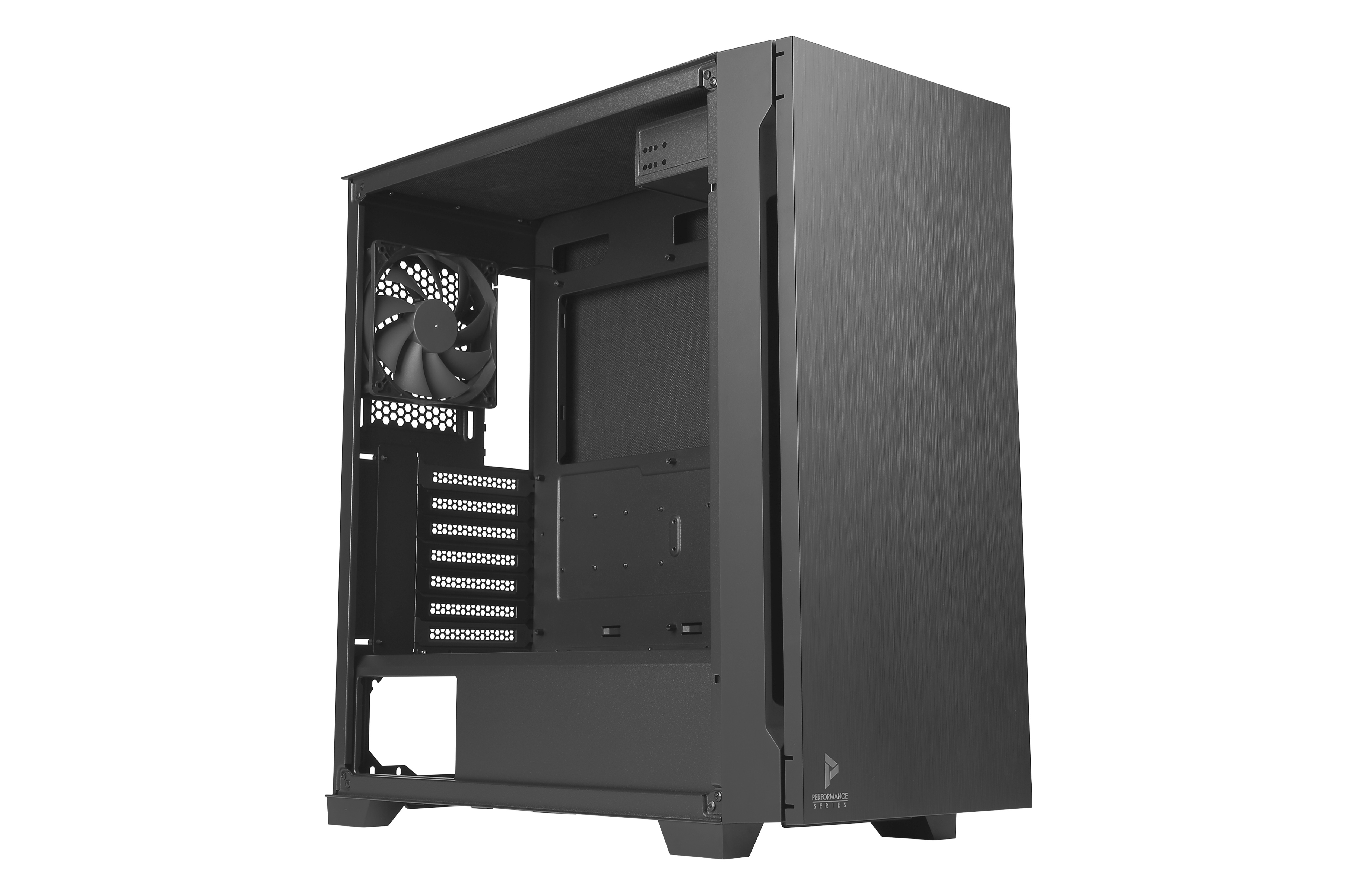

Antec P10C taitaa olla uusimpia äänieristettyjä ja suljettuja koteloita markkinoilla. Aika tyylikäs koppa ja tarvittaessa oven saa edestä auki.
Kovin montaa vastaavaa mallia ei ole enää myynnissä. Ihan aiheestakin kyllä muoti tuntuu menevän mesh-verkkojen ja hengittävyyden suuntaan. Aikanaan äänieristetty Define Mini C kävi sekä viileämpänä että hiljaisempana, kun repi äänieristetyn etupaneelin pois. Tuolloin oli vielä selvästi mopompaa rautaa koneessa ja silti ero oli selvä. Toki coil whinen ja kovalevyjen raksutuksen vaimensi äänieristyksillä suht hyvin.

BF-tarjous, iso ja ilmava sekä pwm-ohjatut 140mm tuulettimet 3x. Väriversio maksaa tuolla kympin enemmän ja värien lisäksi +1 tuuletin.
