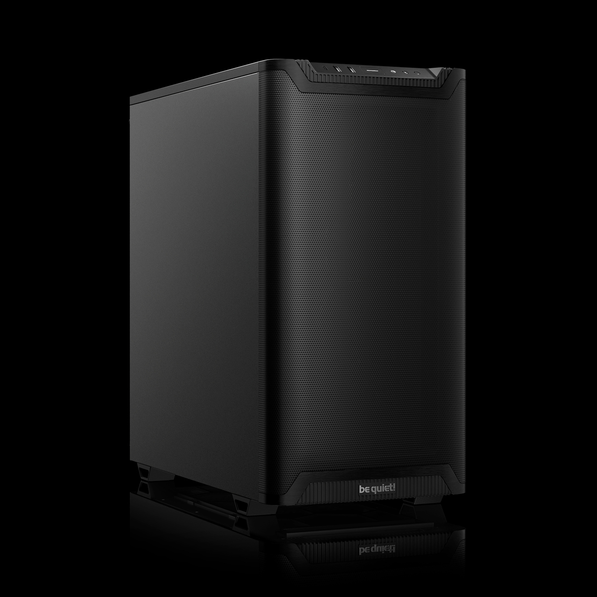

Be Quiet! Silent Base 802

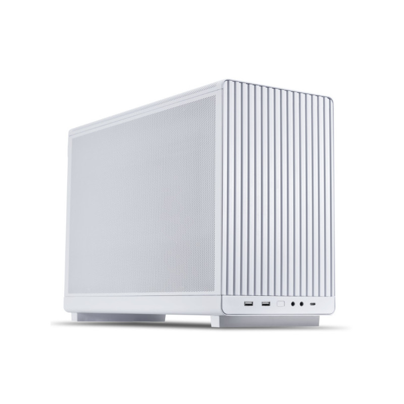

Jonsbo Z20 koteloon oon ollut tyytyväinen. Paljon pienempi kuin esim. AP201.
