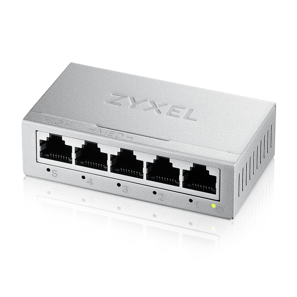

Onko suositella wifi-reititintä, mistä löytyisi 8 (tai vähintään 6) ethernet-porttia? Nykyisen asuksen 4 porttia on jo täynnä (pöytäkone, telakka, ps4, tv) eikä laajennusvaraa esim. nassille jää ja tuon softatukikin loppui tänä vuonna. Käyttötarkoitus yleisen nettailun ja netflixin lisäksi pelivideon striimaus lähiverkossa, eli ei kait mitään erityisiä vaatimuksia. Modernein laite m4 mba, josta kait löytyy wifi 6e.
Toinen vaihtoehto olisi toki reitisin ja erillinen (mesh)wifi ap, mutta asus kuuluu keskikerroksesta hyvin sekä yläkertaan että kellariin, joten simppeli yhden purkin ratkaisu olisi ehkä paras.
Onko joku syy miksi edullinen kytkin ei ratkaisisi ongelmaa? Se vie reitittimestä yhden portin ja antaa esim. 5 (tai enemmän) Esim.
Kuten @Rollerix sanoi - erillinen kytkin? Ne ei paljoa maksa...
Meillä on 24 porttinen gigaporttinen kytkin jonka takana kaikki talon kytkennät, jos NAS palavelin. Näin Asuksessa on vain 1 liitin LAN-käytössä, mainitulle kytkimelle. Ja hyvin toimii meillä. :cool:

Aika harvassa on reitittimet joissa olisi enemmän kuin 4+1 porttia. Sopiva kytkin vaan, niin voi vaihdella reititintä sitten miten huvittaa.
Asus RT-BE88U, tuossa on 8 porttia + SFP+ portti. Noista 8 portista yks on 10G, 3 kpl. 2,5G ja 4 kpl 1G.
Ennemmin kannattaa maksaa reitittimessä muista ominaisuuksista kuin porttien määrästä, ja siis valita reititin niiden muiden ominaisuuksien perusteella. Sillä kun taitaa aniarvoin olla käytännössä mitään merkitystä onko viisi laitetta samassa portissa kytkimen kautta vai eri porteissa.
Niin ei kai sillä ole väliä onko ne ethernet-portit yhdistävä kytkin wifi-reitittimen sisällä vai erillisenä laitteena. Jälkimmäisessä on sitten vaan kaksi kytkintä peräkkäin.
Jostain muistan kuulleeni että nuo reitittimien sisäiset ei olisi jotenkin "oikeita" kytkimiä vaan menevät helpommin tukkoon, jos sisäverkossa on paljon liikennettä.
En tunne ethernetin toimintaa kovin hyvin, mutta ymmärtääkseni homma on periaatteessa yksinkertainen "first come, first served" laitteiden lähettämille paketeille, mutta sitten käytännössä reitittimen tapa jakaa kaistaa (joko käyttäjän asetusten perusteella tai ilman niitä) wifille ja kiinteille yhteyksille ja vielä eri laitteiden välillä tekeekin hommasta aika monimutkaisen kuvion, joka vieläpä vaihtelee eri reititinten välillä.
Käytännössä en oikein usko, että tavallisessa käytössä näkyisi merkittäviä nopeuseroja esim tilanteissa, joissa on 8 portin reititin tai 4 portin reititin plus 5 portin kytkin (samat 8 porttia siis). Rajaava tekijä kaipa on se portin nopeus, mutta kun niissä nykyään riittää niin hurjasti kapasiteettia, tuskin kaikki on käytössä.
Joo selkeyden vuoksi voisi pitää kytkimen kokonaan erillisenä, jolloin sen reitittimen ja kytkimen välisessä piuhassa kulkisi vain wifin ja ulkoverkon kautta kulkevaa dataa.
Hetkonen. Jos sulla on wifi niin mitä tekemistä sillä on kytkimen ja reitittimen välisellä piuhalla?
Reitittimessä on sisäänrakennettu wifi ja siinä on se kytkin kiinni ethernettiä varten. Sisäverkossa on sekä wifiin että ethernettiin liitettyjä laitteista -> data niiden välillä kulkee sitä piuhaa pitkin. Voisi sen tietty tehdä niinkin, että reitittimen (ilman wifiä tai se pois kytkettynä) jälkeen tulisi kytkin ja sen perässä olisi vielä erillinen wifi ap ja kaikki sisäverkon liikenne kulkisi yhden kytkimen kautta.
Nyt on uudet purnukat nurkissa ja kuuluvuus on nyt hyvä talon sisällä. Mietin vielä tuota kytkentää, kun uudessa Asuksen BD4:ssä ei ole kuin kaksi in/out-ethernet-paikkaa. Vedin nyt aluksi teknisestä tilasta suoraan kuidulta ethernetin olkkariin kaapelilla. Siitä sitten viisiporttiseen kytkimeen. Kytkimessä yksi piuha on tulo ja loput neljä lähtevät telkkariin, pleikkariin, vahvariin ja viimeinen Asuksen wifi-reitittimeen, josta tulee langaton mesh-netti. Ts. telkkari, vahvari ja PS5 eivät ole minkään palomuurin takana, mutta wifiin kytkettävät läppärit ja kännykät ovat. Onkohan tuossa riskiä? Toinen asennustapa olisi laittaa teknisestä tilasta tuleva kaapeli ensin Asuksen purkkiin ja siitä sitten kytkimeen, josta edelleen telkkariin, pleikkariin ja vahvariin.
Ei kannata omia laitteitaan suoraan julkiseen verkkoon näkyväksi laittaa, kun silloin on paljon isompi riski, että joskus niissä on jokin korjaamaton tietoturva-aukko, johon hyökätään. Silloinhan hyökkääjä voi löytää ne vain julkista verkkoa skannaamalla ja ottaa laitteen haltuunsa tai muuta hallaa tehdä.
Palomuuri ja NAT aina julkisen verkon ja oman sisäverkon väliin, eli tuo toinen asennustapa.
